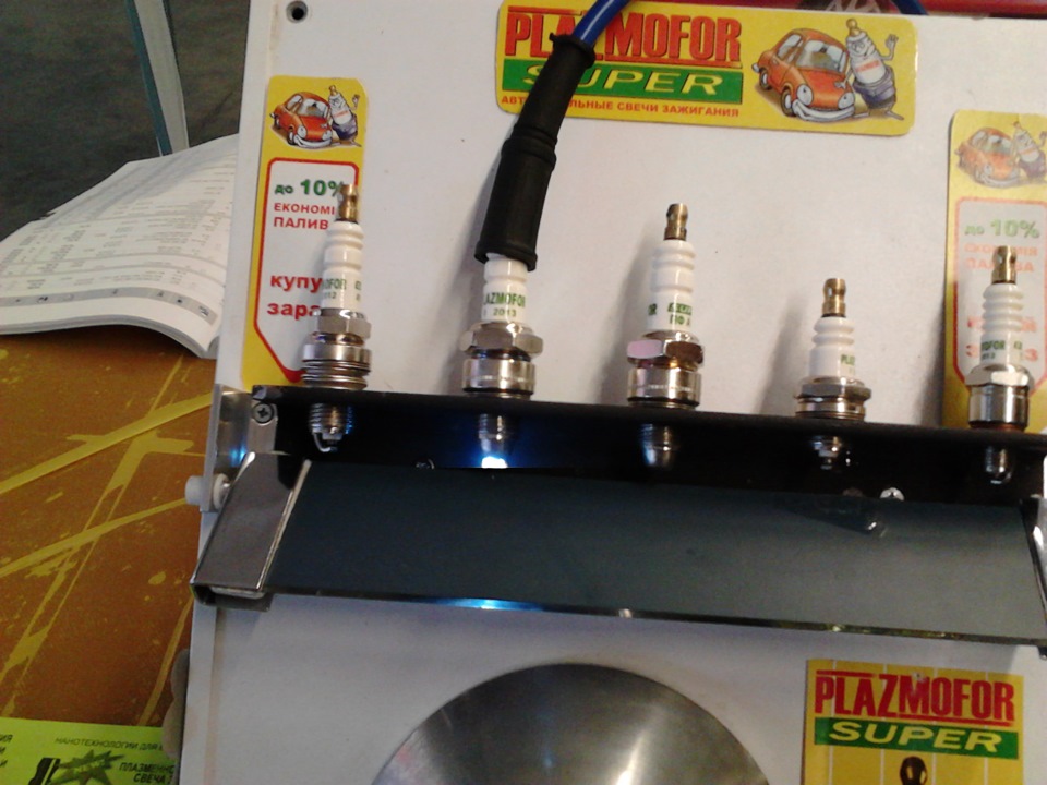

В начале октября в Днепропетровске проводилась строительная выставка, и в ее рамках одним из участников были производители автосвечей ПЛАЗМОФОР. заинтересовал принцип работы, очень мощная искра и устройство свечи основано на ЮМЗшной технологии получения плазмы для ракет (по их рассказу). Цена вопроса 120 грн, подумал не деньги, тем более сто свечи NGK стоят в районе 100грн. Подошел пацанчик к стенду и говорит, что брал 2 дня назад, поездил по городу около 130 км (опель омега 2л) и расход снизился на 1л. Вообщем решил взять на пробу, поставил. катаюсь пару дней, особого эффекта не чувствую по динамике. а вот по расходу отпишусь дето через недельку, т.к. залил полный бак по горло на ОККО 92 евро. Короче ничего ни вкоем случае не рекламирую, но если реально то, что они рассказывают, буду рад.

хорошие свечи. пользовался такими еще на таврии,
а для Ланоса нужно чиповать именно под свечи. нужно зажигание ставить еще на 5 градусов в опережение, особенность работы свечи, даж на коробочке написанно… иначе зажигание слишком позднее.
з.ы. не нужно прошиваться только на машинах с датчиками детонации, там и так ЭБУ старается задрать угол. вот Опель омега у друга автора как раз если инжекторный, то там ЭБУ поправит угол. на ланосе только чиповать.

Вот, статейку нашел:
Резьба, изолятор и два электрода… Столь примитивная конструкция современной свечи зажигания не дает покоя народным умельцам и самородкам-изобретателям. Одни сверлят дырки в боковом электроде, другие прилаживают к свечам «насадки», третьи являют миру «плазменные генераторы»… И каждый обещает чудеса. Мол, стоит ввернуть в двигатель их чудо-свечи вместо обычных — и мощность сразу возрастет необычайно, расход топлива снизится, а токсичность выхлопа и вовсе приблизится к нулю.
Сказки? Или быль? Мы провели испытания нескольких «авторских» изделий параллельно с тестом свечей зажигания, о результатах которого мы рассказывали в двух предыдущих номерах (АР № 22 и 23, 2004).
Увы, чудес так и не произошло.
Ассортимент «экзотических» свечей зажигания в автомагазинах небогат, зато названия громкие. «Плазмотрон», «Шаровая молния»… Ведь покупателям невдомек, что на самом деле «плазменной» можно назвать любую свечу зажигания, поскольку электрический разряд между электродами — суть холодная плазма.
Самое известное название из всех четырех купленных нами «необычных» комплектов свечей — это Плазмофор Супер. Судя по упаковке, это продукт «конверсионных технологий» Украины — «плазменно-форкамерные» свечи зажигания. Главная особенность таких свечей — это корпус-форкамера (камера сгорания постоянного объема), в которой «спрятан» центральный электрод. Искра «бьет» по радиусу — от центрального электрода к внутренней окружности конуса форкамеры (так называемый кольцевой разряд). Форкамера свечи сообщается с основной камерой сгорания через четыре отверстия — осевое (вокруг центрального электрода) и три боковых.
Идея заманчивая — поскольку начальное воспламенение происходит в форкамере, то в цилиндр смесь поступает уже в виде горящего факела. Если это действительно так, то скорость сгорания топливовоздушной смеси резко возрастает, а с ней — и эффективность работы двигателя. На упаковке так и написано: «повышение мощности и полноты сгорания топлива, улучшение токсичности и динамических характеристик автомобиля»…
Правда, на двигателях с настоящим форкамерно-факельным зажиганием (вспомним моторы Honda CVCC или двигатель ЗМЗ-4022.10 для Волги ГАЗ-3102) его организация требовала сложных переделок головки блока — например, подачи обогащенной горючей смеси в форкамеры с помощью дополнительных каналов и клапанов. Это в итоге и погубило «форкамерную» идею.
Можно ли ее возродить одной лишь заменой свечей? Проверим на моторном стенде!
Заворачиваем свечи Плазмофор ПФА17ДРМ в восьмиклапанный «впрысковый» двигатель ВАЗ-2111, который соединен с нагрузочным устройством и динамометром, и повторяем программу испытаний, которые мы провели для «обычных» одноэлектродных и многоэлектродных свечей. На внешней скоростной характеристике фиксируем мощность двигателя, а на «частичных» нагрузках — токсичность и расход топлива. И затем сравниваем полученные характеристики с показателями штатных одноэлектродных свечей ЭЗ А17ДВРМ.
Токсичность отработавших газов (по СО и СН) со свечами Плазмофор снизилась на 72%! Это лучший результат среди всех испытанных нами комплектов — даже по сравнению с четырехэлектродными свечами Beru (57,8% снижения токсичности). Расход топлива тоже снизился, но уже незначительно — всего на 1,5%. Но на этом преимущества Плазмофоров иссякли. На холостом ходу и малых нагрузках двигатель работал крайне неустойчиво — при фиксированной подаче топлива колебания крутящего момента достигали 10—15% от среднего значения. Мощность, вопреки обещаниям создателей Плазмофоров, не увеличилась — разница составила менее 0,2%, да и то «в минус». А самое главное, что при работе с полной нагрузкой (на внешней скоростной характеристике) Плазмофоры нагрелись так, что началось так называемое калильное зажигание, а система выпуска раскалилась добела! Специалисты лаборатории, в которой мы проводили испытания, сразу вспомнили аналогичное поведение Плазмофоров, предназначенных для двигателей вазовской «классики», — тогда свечи перегревались так, что плавились наконечники высоковольтных проводов.
Может быть, мы сделали что-нибудь не так? Внимательно изучаем упаковку. Ага, здесь есть рекомендация по регулировке двигателя — при установке украинских свечей на карбюраторный двигатель рекомендуется с помощью стробоскопа выставить начальный угол опережения зажигания, а затем скорректировать его на… плюс-минус 5 градусов! «Плюс-минус километр»! А в двигателях с впрыском топлива, как на нашем стендовом моторе ВАЗ-2111, вообще регулировать нечего — все настройки «зашиты» в память контроллера Январь-5.1.
Словом, Плазмофоры — это реальный шанс угробить мотор при движении с высокой нагрузкой: например, при длительном движении по шоссе с высокой скоростью. И единственный плюс в виде зафиксированного нами снижения токсичности при малой нагрузке никоим образом не искупает этой опасности.

Заказная статья, за которую главреду пришлось извиняться и краснеть:)
зимой закрытые свечи замечательно хуево заводятся, из за того что смесь внутрь херово попадает…
