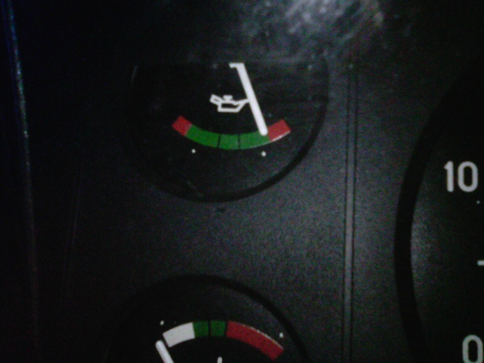

Всем привет. Давно не подходил к уазке, А когда решил прокатиться, то он не открывал двери в брелка, но бодро мигал лампочкой сигналки. Открыл вручную, скинул клемму и понес аккум на зарядку. В процессе проверки уровня электролита выяснилось что 3 банки почти пустые. Долил воды и поставил гонять на зарядке. Все зарядил и поставил аккум на место. Когда завел двигу, обратил внимание на датчик масла.
Уровень масла по щупу в норме, кто что подскажет, буду очень благодарен на советы и предположения.

Это же не указатель уровня топлива, а датчик давления.
Сейчас прохладно стало, масло густое, поэтому когда завел, он и показывает высокое давление :) Прогретый то явно меньше был, правда? радуйся что давление в норме, а стрелка не в другом конце шкалы :)
Недавно поменял масло с хрен знает что на лукойл полусиньку. А стрелка даже после прогрева при нажатии газа так и норовит уползти в красную зону. Знакомый сказал где то должин быть какой то вроде перепускной клапан(вроде так назвал его), которым можно регулировать давление в системе. Но я его так и не могу найти.
перепускной клапан стоит на масляном насосе в поддоне.
