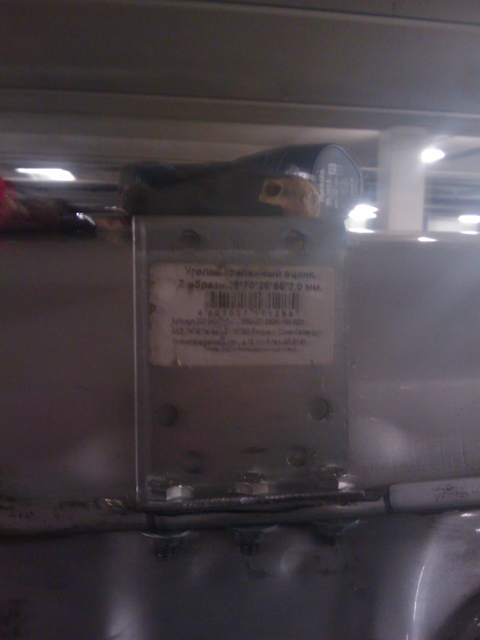

по сему решил я антенну переставить на крышу.
Крепеж под антенну колхозил сам, крипел его тоже самопридуманным методом :)
дальше с мурзилкой.
Для изготовления кроншетйна был найден правктически идеальный Z образный уголок
Одна полка была обрезана у него и просверлено дополнительное отверстие.
примерно как на фото.
дальше на водостоке с лева между дверями снимаем резинку уплотнитель, примеряемся и…
ПИЛИМ ! :)
Пилить там немного, на самом деле надо просто зачистным диском немного снять угол канавки чтобы площадка стала ровной.
Далее прикладываем наш ктонштейн намечаем дорки и сверлим.
после чего затягиваем все болтами.
Ну а дальше как говорится дело техники.
прокладываем кабель и прикручиваем антенну.
Кабель проложил под пластиковым порожком с низу а с боку под накладкой на боковой стойке. вывел на улицу кабель из под уплотнителя двери, и хомутами закрепил на кронштейне, изогнув кабель так — чтобы он как можно меньше подвергался ударам двери.
Приём/передачу не проверял еще так как только что сделал все это. а на подземном паркинге на работе не ловит нифига :)
Ну и снова жду вашей критики конструктивной :)

Фото нет, но если объяснить. В задней части крыши по середине сантиметров в 20 от края, не чего не подкладывал там и так твердо
ок спасибо я почему то так и думал что именно там :)
просто думаю что если на кронштейне КСВ будет не айс то буду сверлить тоже, там же.
Кабель двери не мешает? Наверно будет мешать.
специально так изгибал чтобы как можно меньше он соприкасался с дверью
А резинки не мешают при закрытии дверей?
Я когда магнитку ставлю, то резинки немного мешают и дверь выгибается слегка. Не очень, но заметно.
Я убрал из крыла антенну и пытался установить на крышу кунга (с прокидкой косички массы), но КСВ было 5. После дня мучений на второй день просто просверлили крышу и вуаля КСВ 1.1-1.2. При замере на выходе в FM 22-24 Вт в AM 14-16 Вт

Отличное решение, главное, что бы не текло по кабелю.
блин, вот этот момент я что-то не обдумал
надо будет проследить за этим и в случае чего внести коррективы :)
не совсем понятно как проложен кабель под уплотнителем двери…я в своё время прокладывал похожим способом, но в посадочном месте уплотнителя двери делал плукруглый паз для того что бы кабель не прижимало уплотнителе при закрытой двери…немного сумбурно, но я думаю в целом понятно написал…
Да я понял смысл.
я думал сделать в металле пропил чтобы изгиб немного убрать и меньше тереться об метал будет
но пока оставил
на предпоследней фотке видно как кабель заходит под уплотнитель внутри он изгибается опять в верх и прячется под накладкой стойки.
