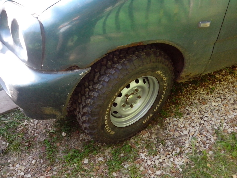

С самого начала обладания этим ведром замечательным автомобилем меня волновали колеса. Не то, чтобы их не было: прошлый хозяин отдал её на каких-то зимних шинах, а в кузов нагрузил 12 вли-10 разной степени потертости…
Но хотелось ездить в гряяяяяязь!
Купил колеса я давно
Задние колеса встали нормально, нигде не цепляет. На сильных кочках внутренняя часть правого колеса касается лонжерона.
Но при попытке поставить передние, оказалось, что при повороте они трут об подкрылок (пластиковый я и без примерки выкинул, трут о железо).
Фотоотчет:
Резали нижнюю заднюю часть передних подкрылков и часть бампера. Заодно испытали домкрааат :)
Ииии первые результаты… неудовлетворительные.
На кочках колесо билось о кромку арки. Пришлось резать передние арки. Заодно всю гниль уничтожили :)
В результате машинка стала выглядеть очень грозно :) :)
Ну и после завершения съездили в поле. Проехали там, где я думал может проехать только квадроцикл!
А потом, вспомнив, что колеса еще и травят, осмелели и заехали в самый лес :)

Едет не хуже чем нива крокодил?
На крокодиле не приходилось ездить :) Надюха тяжелее, более человечный салон (как в десятке). База та же, конструктив тот же, пружины жестче.
P.S. В сравнении с обычной Нивой она гораааздо мягче.

По моему в мануале к наде написано что заводские 58, но можно ставить 48. А у меня стоят 40. но с ними арки задевает даже кама фляйм 205/70 с шнивопружинами.
У Надежды положено 40 ставить (у меня в камасутре так написано). У меня были 48 и 58… но это владел ей один чудик :)
Прям арки задевают? или подкрылок? его можно с феном вмять обратно :)
В основном подкрылки, но на сильных кочках и вывернутом руле задевает сами арки, на старых пружинах даже помялось ребро жесткости арки, я его обратно молотком загнул и купил новые пружины. В моем мануале написано 58 и 48. Он в формате дежавю, и других мануалов я не видел. А у тебя какой мануал? Где нарыл?

посмотри. Я вот думаю тоже обзавестись зубастой резиной, но покупать новые диски не хочется, поставил бы на родные штампы да и все. А эти колеса для города или продать.
В таком размере даже MT резина _обычно_ подходит для езды по городу. Родные диски тоже хотел приспособить (ибо их штук 15 есть), но получалось, что широкая шина боком будет цеплять за шаровую. сейчас зазор около сантиметра. Сзади без подкрылка затирает только в ямах.
Пришлось купить короче :(
А проставки под диск не вариант?
Вариант, только выходило по цене почти так же. Сантиметр стоил около 1000 за штуку, диски 1200. Решил диски.

Ширина 235? А радиус 15? От чего диски?
Ширина 235, радиус 15, профиль 75%.
Диски от Шнивы штамповка, 5*137,9 ET35.
Хотел взять с вылетом 20 стальные, но жаба задушила, Шнивские дешевле вышли.
У шнивовских вылет 48?

У моих 35, колеса мне продали тоже на шнивских дисках, там три колеса было 48, одно 40. И все Шнивские…
Вообще ступица у Нивы и Шнивы одинаковая, почему диски разные — не знаю. (у Нивы-то бывает еще 58, на них Надюха реально корова))))
