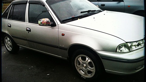

Хотел ставить ксенон.сегодня пол дня провозился с ПТФ пытаясь их снять…держатся на саморезах закрученных изнутри, никак не смог подлезть…подскажите как справиться

Тогда либо найти яму\подъёмник\эстакаду.
На крайний случай — снять бампер.
на 7 ключ полулежа через бампер на ощупь =)))или на яме =)
да вот чето не получилось на ощуп…а обратно с внешней стороны закрутить?
даа с обратной стороны
ну я подлез под бампер и головкой 6 открутил
