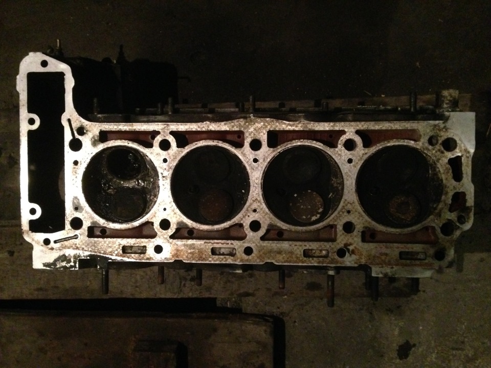

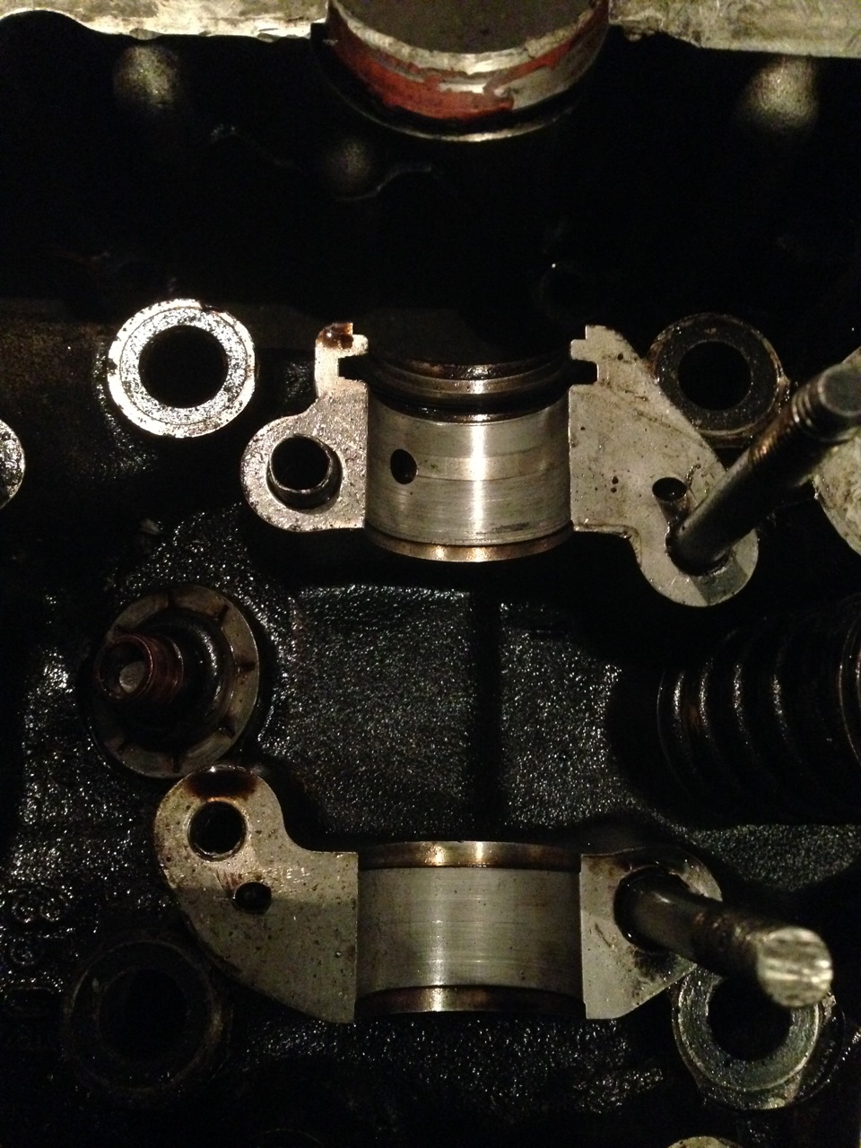

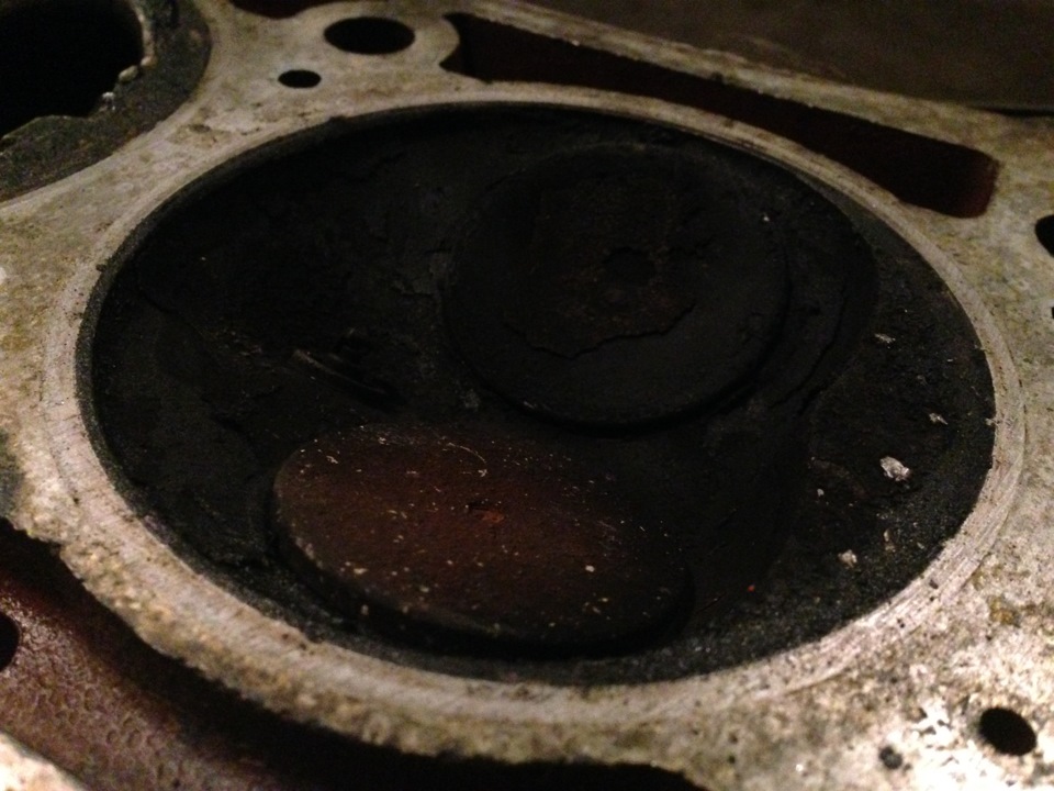

-Вообщем буквально за 2,5 дня все раскидал, наконец то все отмыл, теперь все чистое, состояние деталей ужаснуло меня, вкладыши изношены, пальцы износились, болтаются в шатуне, все было очень грязное, сразу видно дешевое масло заливали.
-Вообщем ниже выложу фото, будет все ясно.
-Купил новую голову полностью в сборе, с виду идеальная, все на месте и родное, на старой у меня даже шпильки были, распредвал видно глазами ка износился, а там все как положено на новой башке.
-Поехали с блоком на расточку с другом, привезли сказали что у меня он был расточен уже, последний ремонт нужен, поршни 90, искали по авто магазинам, нашли только в одном месте, и то какие то странные, все болтается, палец влетает с поршня вообще не понравилось, продолжали поиск, так и не нашли, и еще один нюанс цены бешеные ломят за них, подумал и решил купить гильзы и стандартные поршни, работа только будет стоить
150 $, 10 октября поедим, и сделаем все, вообщем к замене:
*Поршни с кольцами
*Вкладыши(комплект)
*Втулки шатунов
*Прокладки
*Сальники
*Маслосъемные колпачки
*Успакоители цепи
*Головка блока цилиндров(полностью в сборе)
*Масло(фильтр) и антифриз
*Сальники в коробке
