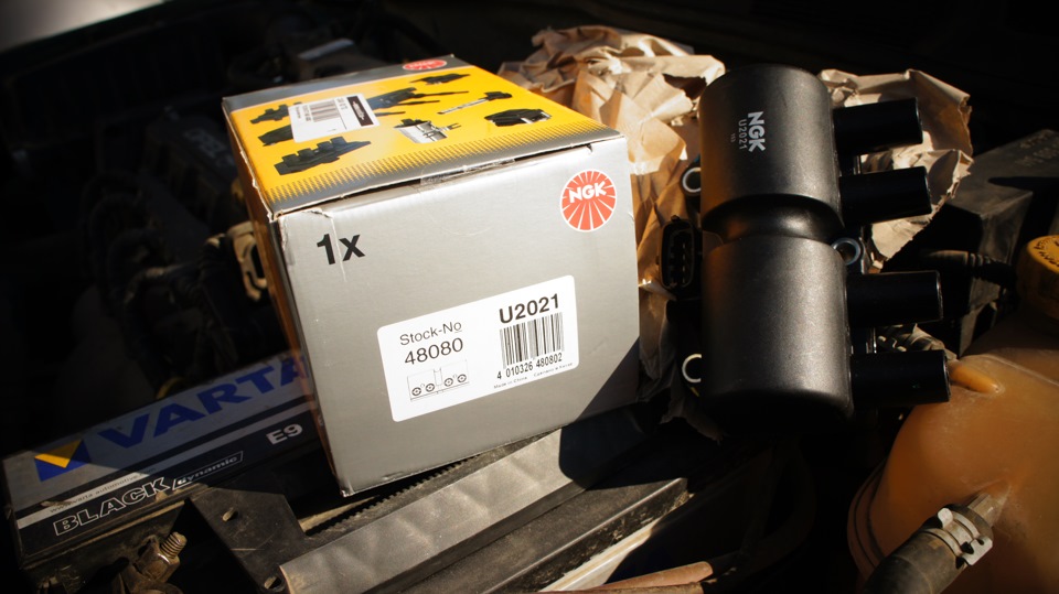

Настала осень, холодная осень… Моя Ася приболела ((( Сначала на пол пути домой она перестала тянуть с низов, вся дрожала (троила), еле доехал домой. БК показал Ошибки Р0300, Р0351, Р0352, Р0353, Р0354 (сбой системы зажигания, пропуск в 1м, 2м, 3м и 4м цилиндрах).
Хорошо что есть друг с такой же точно машиной и двигателем. Путем перекидки рабочих ВВ проводов и модуля зажигания — выяснилось что проблема в последнем. Что поделаешь, заказал новый, варианты цен были от 1300 до 3500 — выбрал золотую середину и то что быстрее прийдет. Сегодня получил, поставил, доволен как слон! Моя машинка выздоровела. Покупал на Экзисте NGK арт. 48080 за 1900 р.
