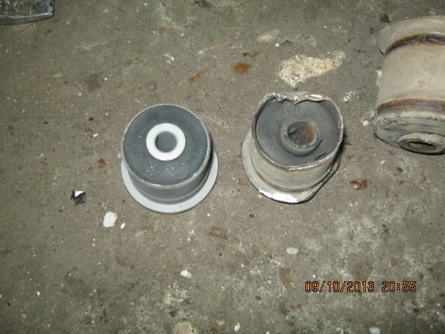

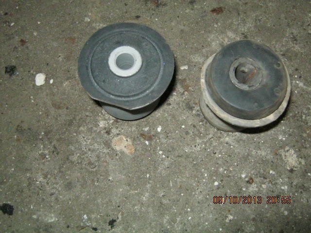

Вот и настал черед в ремонте передней подвески.
преведущий хозяин наверно ни разу не менял верхние рычаги.
убиты в хлам.
ниже выложил фото, на сколько изношены сайлентблоки.
переделал нижние рычаги, избавился от овальных сайлентблоков, для этого приварил и усилил место стыка частями от менявшихся ранее задних рычагов.
в тягу понара- полиуретан воткнул…
вот и все. собственно все особенности видно на фото.
да, совсем забыл: нижние рычаги разных фирм и оказались с разницей в длинне в 8(!) милиметров.
на одной из фото видно линейку с меткой и отклонение по длинне. пришлось поправить…

И ставить полиуретан или нет(Х5)?
А х5 то при чем?
Х5 — это название фирмы которая полиуретановые сайлентблоки делает
Так ставить полиуретан или резину?
хз. я и так и так делал.
в принципе пофигу.
лучьше всего — вобще шланг резиновый прессом вдавливал)))

полиуретан из панары убирай, меняй на обычные сайленты.
доказано опытным путём, что полиуретан не работает в панаре.
если есть возможность, ставь оригинальную живую панару с живыми сайлентами хотя бы б/у с разборки.
подьемники все заняты. а то я б назад родные сайленты задавил бы. снимал пресом- очень аккуратно вышли.
еще есть ШС ы от мередеса из задней подвески. завтра померяю, может их запресую.
полиуретан только в рессорах можно использовать.
в наших панарах только резину или ШС.

достал сайлентблоки плавающие с мерса( специфика работы в мерс сервисе).
счас померюю и фото выложу. очень похоже…
вот тоже думаю себе ШС воткнуть, но больше для успокоения, ибо пока не зачем — ШИММИ нет.
вот пример настоящего шс с пыльниками и промышленного применения.
устанавливаются в заднюю подвеску мерседеса.
на мерсе они почти вечные.
одно но: диаметр больше на 1,3мм
длинна больше на 6мм.
внешне похоже.
на преведущем кузове рычаги с цельными сайлентблоками…

Вполне возможно что овальные сайленты лучше гасят колебания, но не факт, по идее круглые должны более жёстко держать и не давать разбегаться, рыскать и трястись мостам, но хрен его знает, не имея инженерного образования можно только предполагать.Полуживой демпфер нормально не сможет справляться со своими функциями и его лучше заменить, однозначно, всё равно придётся может только чуток попозже.
демфер закажу…
затянул его покрепче, немного легче стало.
сегодня удлинню рычаги на 1-2 см и посмотрю что будет…
и так… демфер полу живой, но не пустой…
кто за замену демфера а кто за замену рычагов в оригенальный вариант с овальными сайлентами?
рычаги 3 рубля
демфер 1,5 рубля.
и все же вопрос: почему до замены не было даже намека?
както так… пошел снимать демфер…
