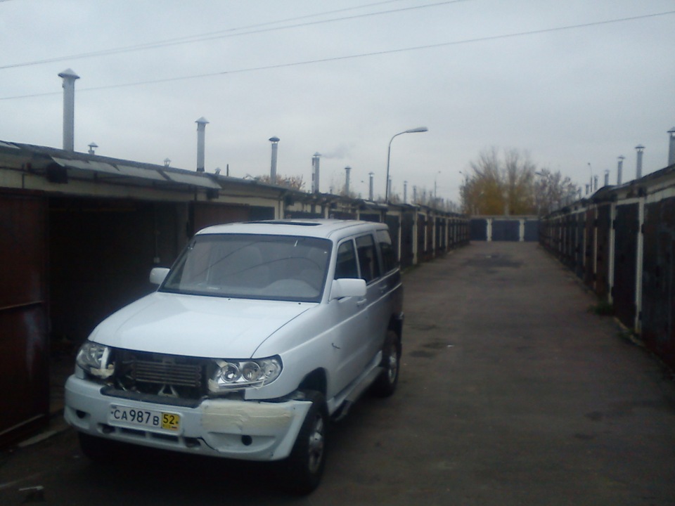

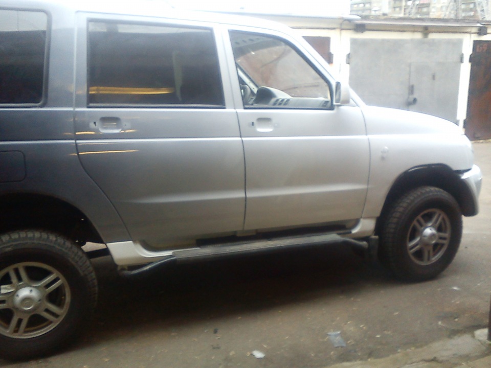

ну как- то так…
колеса будут белые естественно.
ну и плавно перешли на этап сборки…
теперь все больше думаю что делать с крышей, можно панорамное стекло сделать, тогда багажник теряет смысл, на железки пялиться что ли? либо искать большой сдвижной люк. штатный не катит никак.

А что за лобовое стекло стоит? оно явно не родное!
Роднее некуда-)))
куплено в уазпотребсоюзе. было с полосой и без
Просто оно вклеено, а не на резинке_)))
Ах вот оно что! А какой смысл и технология вклейки на уаз? Пришлось дорабатывать рамку лобового?
Смысл повысить жесткость кузова, поскольку идея с большим люком уже витала в голове-))))
Да и гниет под резинками. Летом думаю, все остальные стекла вклею, хуже не будет точно.
А технология простая — праймер + герметик.
Молдингом, единственное что никак не озадачусь, В Южном порту говорят есть, никак не доеду. Что прикрыть стык стекла и кузова (закрыть шов с герметиком)
Рамку дорабатывать не нужно, все встает нормально, главное стекло зафиксировать посередине проема и все

Ну Антон! Что было и что есть! Молодца!
Спасибо, дальше веселее будет.
Покрашено Здорово. Отлично выглядит
спасибо, соберется будет вообще сказка
раскажи ка пожалуйста про стеклянную крышу! или всетаки пластик?
стеклянная крыша…тут ничего сложного.Триплекс на заказ+герметик. Сейчас это не проблема, триплекс любого размера можно заказать без проблем
