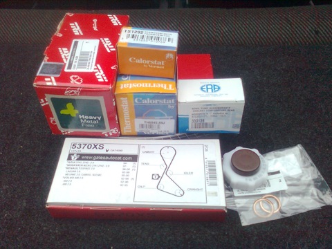

VKMA 06103 112$ комплект роликов и ГРМ на F3R
VKMA 16101 26$ натяжной ролик
VKMA 26101 24$ поддерживающий ролик
