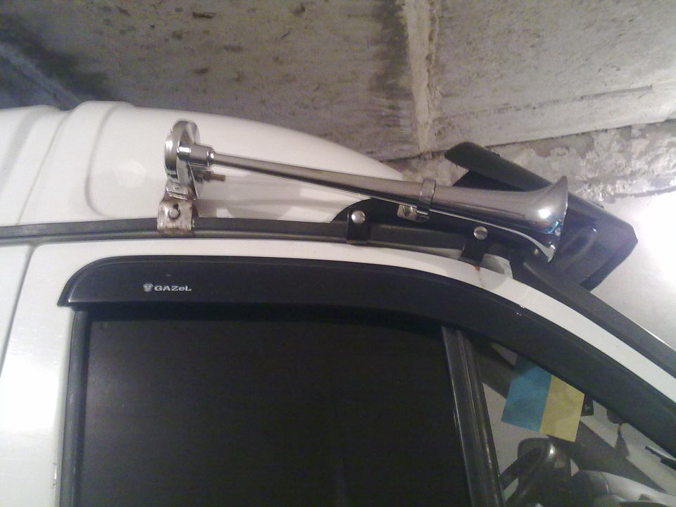

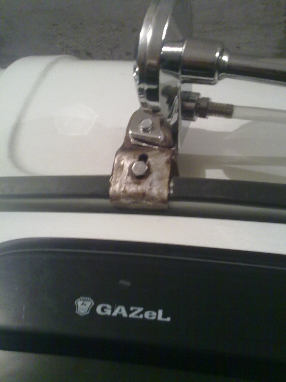

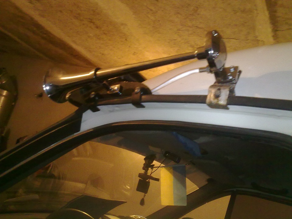

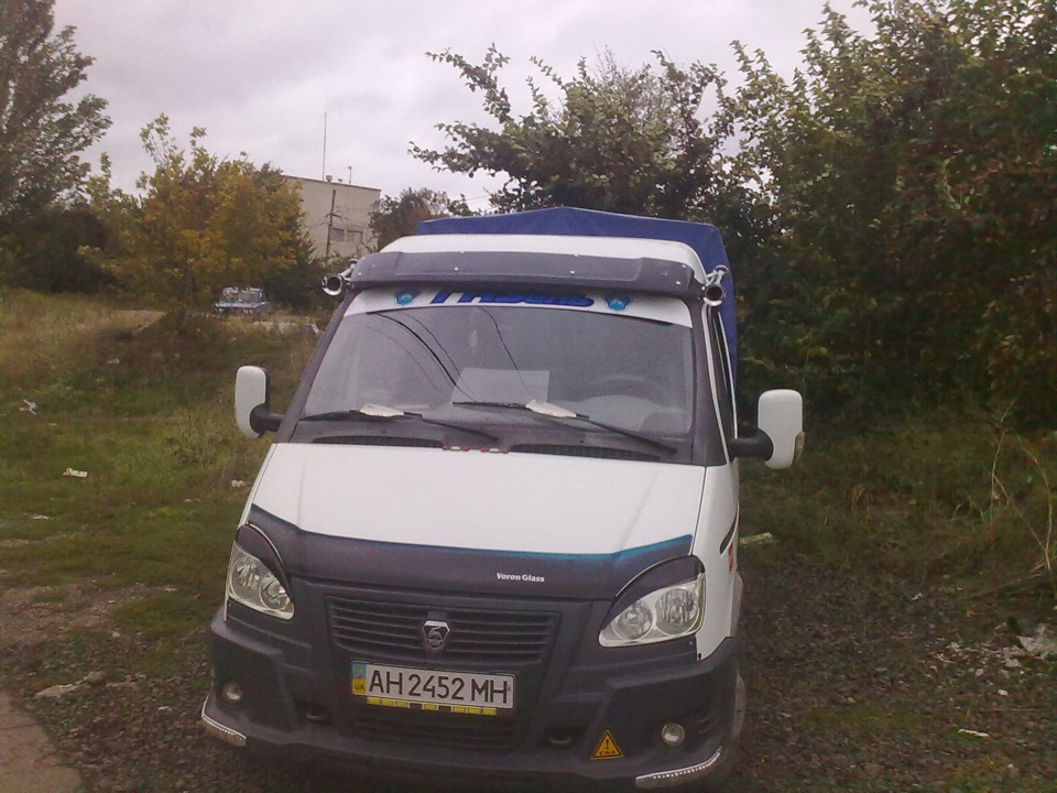

на неделе поставил воздушные сигналы,
купил 2, крепил через кронштейны, изготовил пару из старого багажника жигулей.
Вторую часть крепил на крепление козырька.
воздушный шланг провёл под пластиковой обшивкой, и вывел под капот
компресора закрепил под капотом на кронштейн крепления фары.
электрика осталась старая, подключил к родной проводке и через реле что шло с завода.
Эффект потрясающий, доволен инсталляцией!

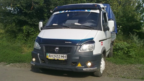

Запчасти на фото: AH2452

а я без реле подключил просто так и не понял на кой она? продавец тож сказал типо хочешь ставь а хочешь нет(
Лучше от ресивера запитать
а зачем ресивер?
у меня они и так дудят дай боже!
а его ещё и покупать и ставить куда то нужно.
от запаски достаточно провести через электро клапан, качаеш туда 4 атмосферы и дуди спокойно, потом давление немного понизиться и можно будет подкачать
как по мне геморойно всё это!
но это моё мнение.
Ot4e
а зачем ресивер?
С моторчиками инерция большая, когда эти дудки подключены от ресивера отклик моментальный и в разы громче.
а куда ставить тот ресивер да и от чего?
Я ставил от камаза с правой стороны под кабиной.Качал вот этим www.drive2.ru/l/6019781/ автомат настроен на 4-5 ат. звук был потрясающий .
это самые большие дудки, что я на рынке смог купить.
может есть и больше, но они уже под стационарный компрессор
Ух, паровоз наверно получился?
Я поставил пару сигналов с 3110, но в плане поставить от 21ой — лютый звук тоже там!
