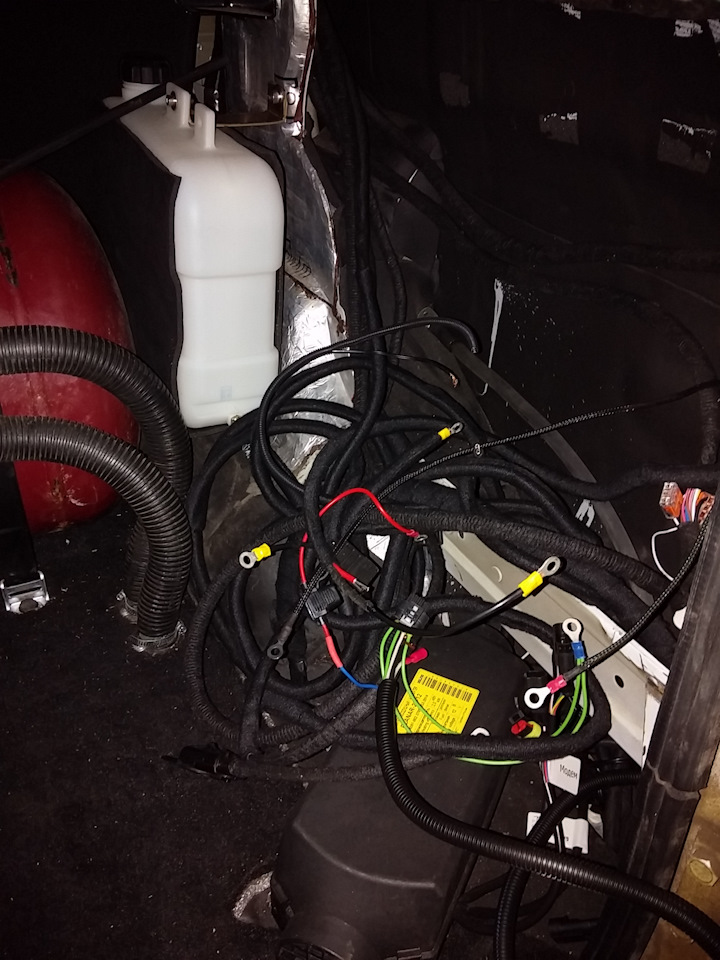

Забрал увесистую коробку у дилера в Шушарах, привез домой и стал рассматривать. Комплект действительно приятно удивил — фактически в нем есть абсолютно всё, что нужно для монтажа отопителя. Для полного счастья не хватало разве что шаблона для резки кузова под монтажные отверстия, пришлось "на глазок" коряво рисовать по месту.
В ближайшие свободные выходные занялся монтажом.
Вся работа в полтора комплекта рук (штурман помогал в режиме "подай-принеси") заняла четыре часа. Размеры фена чуток расстроили, я рассчитывал его убрать под подлокотник или под заднее сиденье, но он оказался довольно внушительных размеров, так что я решил не экспериментировать и поставить его просто на пол багажника, врезав сбоку в крыло. Отверстия для монтажа просверлил и потом разогнал до нужного диаметра насадкой-рашпилем для металла с помощью шуруповерта, бак закрепил у правой задней стенки с помощью стандартных строймаговских уголков на штатные отверстия от крепления задних скамеек, топливопровод пустил вдоль борта внутри до стойки правой задней двери, где внутри салона закрепил насос на комплектные кронштейны с резиновыми шайбами-демпферами, дальше от него спустил под крыло топливопровод через еще одно штатное отверстие, оставшееся от задних скамеек. Воздуховод и выхлопную трубу развел внутри арки колеса, выхлоп протянул к заднему бамперу, проводку фена провел по полу салона до аккумуляторного ящика под сиденьем, а проводку пульта удлинил примерно на метр и вывел на переднюю стенку подлокотника. В общем-то ничего сложного нет, весь монтаж был сделан просто во дворе дома без каких-либо сложностей или нюансов, строго по инструкции.
Ну и после недели эксплуатации купил в строймаге обычный алюминиевый гофрированный воздуховод на 100мм и вывел его от фена под заднее сиденье посередине — чтобы не дул в ноги пассажиру и не нагревал спинку заднего ряда.
Впечатления от эксплуатации строго положительные. Вариант с допбаком нисколько не напрягает по месту в багажнике, ничего не протекает и не воняет, набирается бак совершенно нормально на заправке, расход небольшой, зимой можно спокойно разбавлять бензином и не беспокоиться о горелке фена (которая очень не любит антигель в топливе). В работе сам фен довольно тихий, шумит (щелкает) только плунжерный насос, когда сделаю багажно-спальную систему — зашью его в отдельный ящик и обклею этот ящик шумоизоляцией. Режим по мощности на максималке прогревает с 5 до 20 градусов салон 110го минут за 10 с момента включения холодной печки. Но самое удобное — режим по температуре, я выставил на пульте 17 градусов по датчику в пульте — и теперь езжу при комфортной температуре, после прогрева салона фен переходит в режим минимальной мощности, работает совсем не слышно и даже насосом редко щелкает. Ну и как приятный бонус для дорестайловой машины — окна почти не запотевают в дождь.

Как топить. За 12 часов на 1/3 мощности где-то 2 литра съедал.
Подскажи, забор воздуха идет снаружи, я правильно понял?
Для горения — да, а для обогрева — из салона.

Я правильно понял, что впускной и выпускной патрубки просто одеваются и ничем не фиксируются? Или их надо какими то хомутами прихватить?
А то что забор воздуха идет из под крыла, где всегда очень грязно тебя не пугает? Может фильтр какой-нибудь поставить?
Я себе тоже такой комплект прикупил, через пару недель буду внедрять :)
Фиксируются хомутами.
По воздуху — да вроде дальнобои тоже ставят забор воздуха из-под днища, у многих уже такое видел.

А в штатный бак не стали запитывать из за антигеля?
Угу. Фены антигель не любят, горелка загаживается.
Плюс чтобы была возможность зимой слегка разбодяжить солярку бензином и иметь гарантированный источник тепла, который точно не запарафинится.
