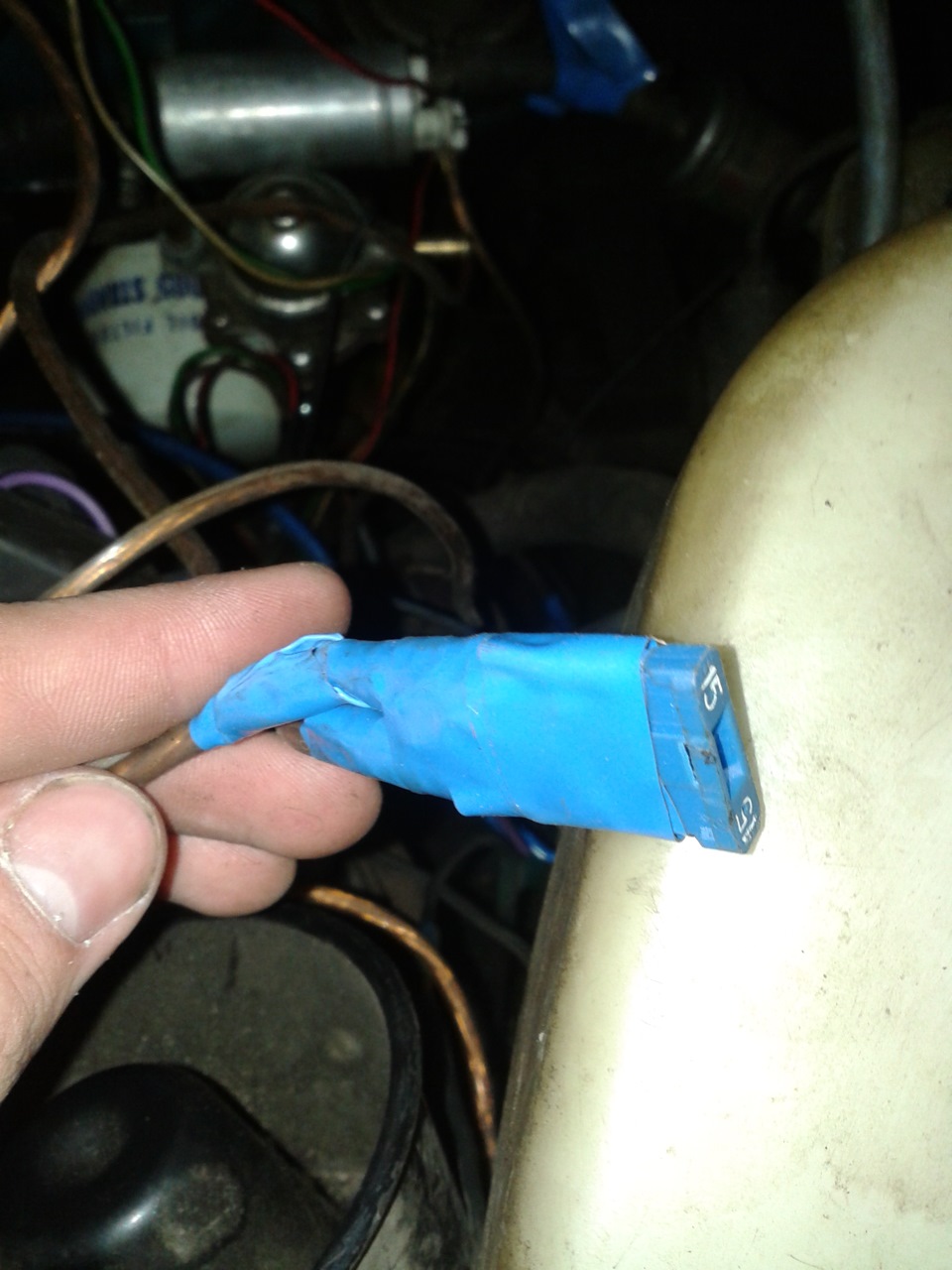

Давно был куплен ЭБН низкого давления(0.3-.04 бар) для карбюратора.
Но руки дошли поставить его только сейчас.

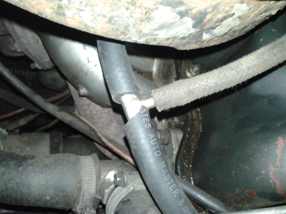

Для установки его требуется сделать полноценную обратку в бак.
Обратку сделал из "бензомагистрали ваз 2109" и тройника.
Тройник врезал как можно ближе к карбюратору.
В шланг который идет на обратку поставил "воздушный жиклер 150" что бы весь бензин не уходил в бак.
Насос подключил по простому.
Плюс взял с замка зажигания через предохранитель.
Минус с клеммы акб.
Работает все отлично! Ключ повернул, насос накачал и завел)
Ниже пару фоток.

Всем привет, вчера поставил эбн на свою 21099, разница в лучшую сторону очевидна на все 100%! Сегодня с утра завелся без проблем, да и на ходу сказалось тоже в лучшую сторону! Единственное но, по электрической схеме подключение к катушке зажигания, так вот на моей не пошло! Пришлось искать другой постоянный плюс (работающий от зажигания), нашел я его на розетке которая стоит возле комутатора. Купить можно эбн на EXIST.RU, номер детали 1001003SX stellox-это сам насос, , цена вопроса:эбн-1300р, фильтр-180р и шланги с хомутами примерно 200р.

так ты обратку или тройник для обратки после насоса сделал перед входом в карб или до насоса влепил?
обратку в бак

можеш подробнее описать где ты взял "+"? идеальным будет скрин кусочка схемы с указанием точки)))
З.Ы. Просто я взял с катушки зажигания а при запуске БН просаживает катушку по мощности искры(

обратка воткнута до насоса. механический ваше в помойке, вместо него пластина, а на ней через хомут (из комплекта) сам бензанасос.

я поставил у бака, чтоб на "сухую" ему если что меньше качать, запитался тоже просто, + с ЧЯ — на кузов, на обратке клапан девятошный
Так же поставил ближе к баку. Нашел одно место: под попой заднего правого пассажира.
Бак-фильтр с отстойником-инжекторный фильтр-карб-клапан обратки 09-бак.
Из мех. насоса вытащил штифт.
Боялся что не будет качать на сухую, а он качает.
Запитался через реле и предохранитель.

Тройник брал в биби, под названием "топливный тройник"
