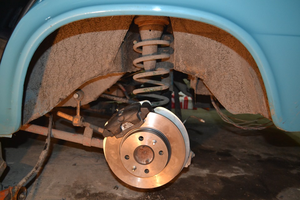

Всем доброго времени суток, ребят)вот пришли наконец-то мне задние дисковые тормоза на классику(супорт 2108 и тормозной диск 2108 13огорадиуса)
Сегодня примчался с учёбы сгонял в гости и всё быстренько собрал т.к. полуоси уже были проточены за ранее)
Что, собственно, хочется сказать, хотел здт с тех пор как только начал занимться машиной и вот оно наконец-то!
---Ручник самоделка!завтра докуплю тормозную жидкость шланги установлю ручник и всё попробую!
Так же поставил бортовой компьютер)нужная вещь кстати)))всем хорошего начала зимней поры и удачи на дорогах!ставим пальцы пока!

ставил здт на восьмых машинках педаль тормоза становится очень мягкой
можно поставить суппорта от ford focus там ручник есть
и у меня есть гидро гораздо лучше и эффективнее для срыва колес)

подожди а как подключается гидро ручник? просто через тройник?
трубку разрываешь которая идёт на заднюю ось
Блин красиво всё. Я блин всё что пытался мутить на классика суппортах. Понял что всё зря. Теперь задние проточенные полуося и диски BREMBO джут суппортов 09 и планшайб.
На счёт классика суппортов и дисков перед намного хуже 09.
Как поставил 09 суппорта и диски даже б\у на перед машина на много лучше стала тормозить на скорости.

диски супорта просто в магазе купил комплект пластин здт "турботема"

а нельзя былабы установить полную систему вакум от 2106?у 2106 тормоза мёртвые(.в смысле очень хорошие.)
у меня и так вкум 2106!а тормоза классические может и тормозят только не долго быстро перегреваются!и диски бьёт!попробуй хотя бы со 180 быстро оттормозись)и сразу новые поставишь)проверено)

ручник где?)
на фотке есть он в общей куче
Трубки будешь медные брать и сам по месту развальцовывать? Или есть идеи использования каких-нибудь стандартных алюминиевых?
если не найду нужных то придется самому делать!
