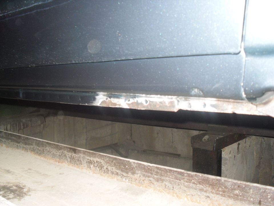

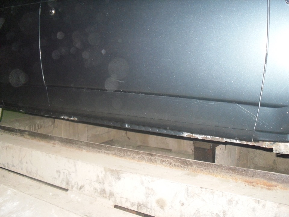

Вот как то давно еще летом после покупки все интересовало что твориться под пластмассовыми накладками порогов, в принципе догадывался что там куча песка и грязи… вот настало свободное время решил их все таки снять, и что видим: полные пороги грязи вместе с каким то непонятным песком, после чего промыл пороги, сами накладки и в итоге правый порог немного в местах облезла краска со шва, а левый был в печальном состоянии где полностью весь порог облез, и все естественно начало ржаветь.

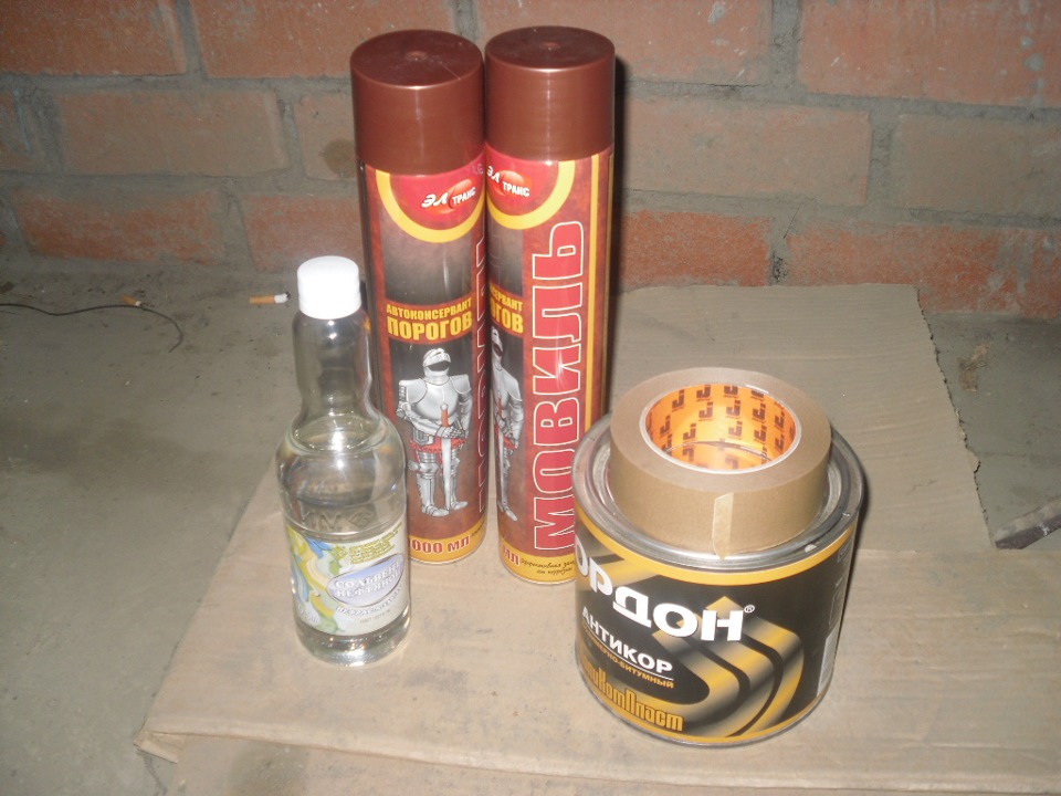

Оставлять в таком виде естественно нельзя… едим в магазин закупаться всем необходим для работы:
— резино-битумная мастика "Кордон"
— растворитель
— мовиль
— малярный скотч
— обезжириватель Hi-Gear

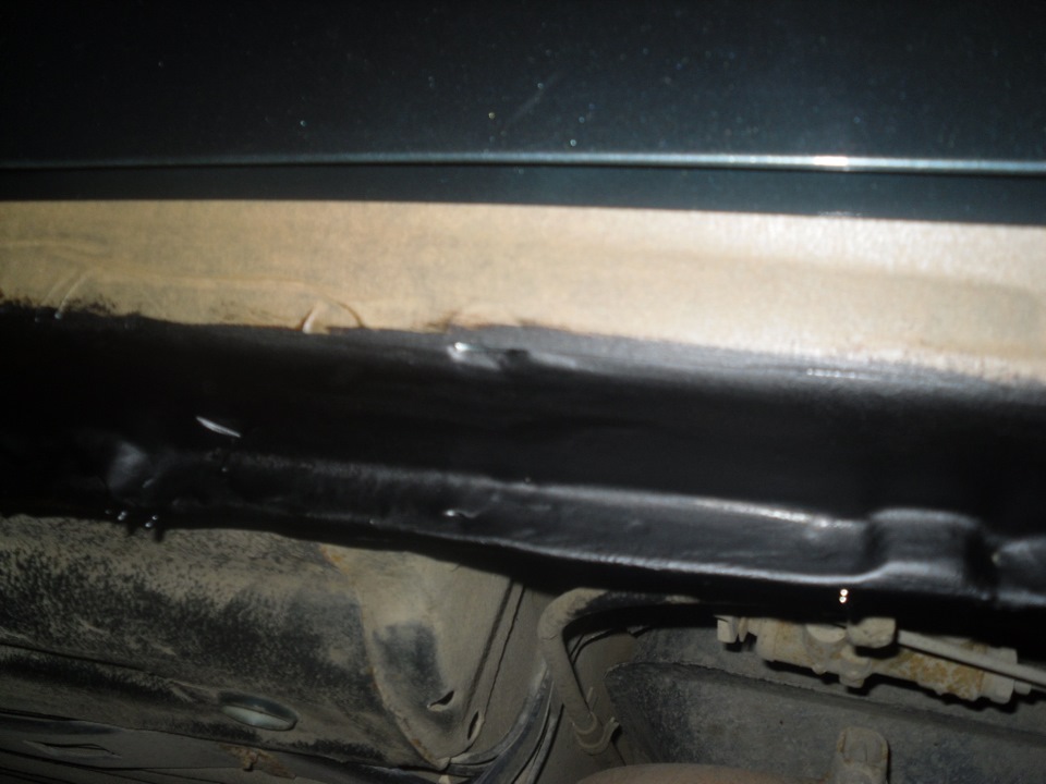

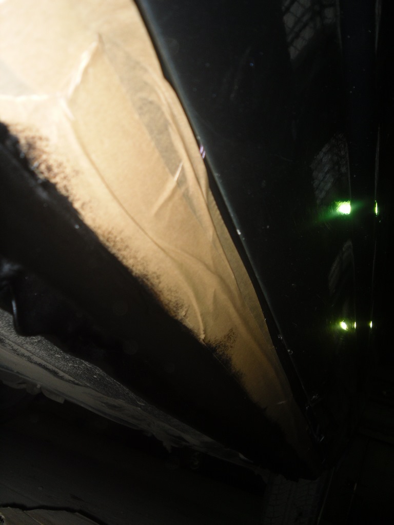

Начинаем работу с обильного зачищения шкуркой всю ржавчину и облезшую краску, далее все проходим обезжиривателем, расворяем в нужном соотношении мастику и вперед начинаем все тщательно промазывать. Машина стояла двое суток в теплом гараже чтобы все хорошо просохло)
Промовилил внутри пороги и лонжероны.
