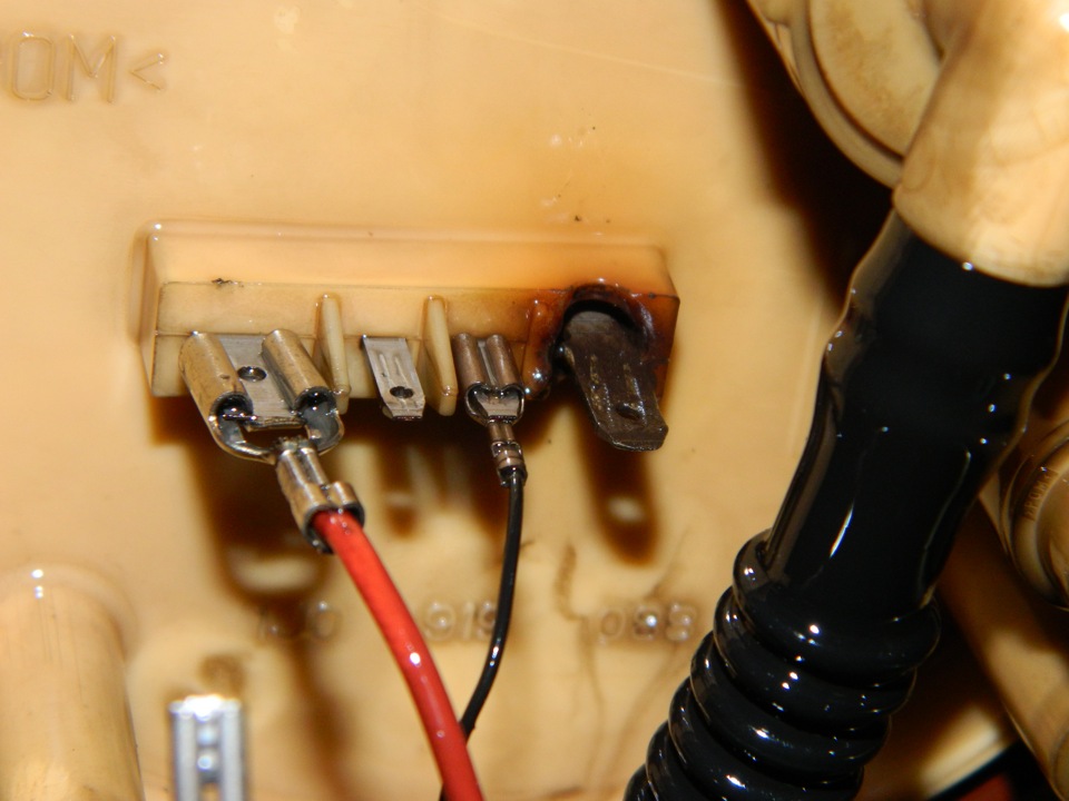

проблема возникла с заводкой моего дизеля… он и так со второго раза заводился, а тут начал с 5го, с 10го,
"ЧО ЗА ФИГНЯ" — подумал я. и давай начитывать страшных форумов об отказе насос форсунок и тд и тп. Ужаснулся, расстроился, но в обсуждении с саратником задались вопросом-"А насос же в баке есть может ему трында?"
Снимаем топливопровод с фильтра на подачу… включаем зажигание.СУХО
Лезем в бак.Снимаем разъем.Ужосаемся
Клемма массы прожгла корпус насоса и при демонтаже наравила упасть в бак.
чтобы снять топливопроводы.надо на защелку надавить и потянуть вверх
На всякий случай ставлю метки
Вот он "Красавец"
А вот и причина отказа насоса
При всем при этом предохранитель цел. Насос работоспособен. Для разбора насоса надо пластиковые трубки сильно греть феном строительным иначе хрен снимеш.
Я его разобрал для профилактики сетки, и проверки обратного клапана…На фото нижний левый угол (вехняя крышка)
Денег особо нет да и ждать долго…чтож.колхозим
Сверху заливаем полиэфирной смолой примерно 0,5мм, заранее запечатав обратную сторону чтобы не вытекало
разъемы защищаем кембриками
Затем пластик шкурим 80й шкуркой, чтоб полиэфирка зацепилась… стеломат + попиэфирка
Сегодня с утра завелся с первого раза "тьфутьфутьфу"

короче он и должен так работать, пшикать . Проверено на нескольких машинах с такими же моторами
вытащил я свой насос VDO 1J0919050, ну чуток грязный но не фатально. Заводимся с троением, подсос воздуха есть на полупустом баке, вот объясни мне дураку откуда он воздух сосёт, как влияет обратный клапан на всё это дело

Интересно, а если насос издает звуки булькуещего плана ? Что может быть ?
Отчёт супер ! Красава
булькает? значит воздух подсасывает в магистраль, а при работе насоса он воздух выталкивает из системы. с заводкой по утрам как?
недолжно быть такого… у меня при включении зажигание легкое гудение…а бульканье было када я его после ремонта поставил.соответсвенно магистраль пустая…побулькало раза 3 и норм…
