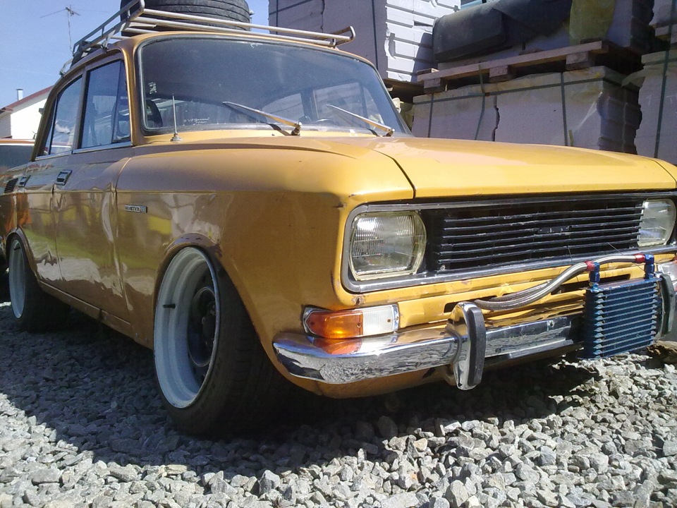

Работы с "Пульманом" ведутся при наличии желания. На данный момент машина готовится к удалению всего не нужного для облегчения обшего веса авто и паралельно идет подготовка к сборке Двс. В процессе находится, приобретается и изготавливается уйма деталей.
Решено :
-Отказ в установки ТАз КПП (ненадежная) Будет установлен ГЕТРАГ от BMW E-34 2.5л
-Отказ от стандартных тормозных дисков .Будут вентиляшки большего размера.
-Задние барабаны долой .Будут дисковые с гидро ручником и регулируемым краном тормозных усилий.
— Приобретен клапан BLOW OFF с переходником.
— Механический БУСТ
— Кулек от TOYOTA
— Собраны все детали на переднюю подвеску (полидрянь, новые шары, рулевая трапеция)
— Перебраны и переделаны на одноконтурную систему передние тормозные суппорта.
— Колено с 80ым. ходом
— РВ №58
— На половину сварен рессивер (осталось определиться с дросселем)
— Задний мост усиленный (т.е. цельный с задней алюминиевой крышкой) дифф будет заварен пара 4.22
-Кордан возможно будет от AUDI на ШРУСах и с подвесным.
-Задний мост будет установлен на рычягах (два продольных и регулируемая тяга Панара
-Подготовлены задние амортизаторы от Шнивы (обрезаны на 4см. и закачены )

2 продолными тягами мост не закрепишь. и тягу Панара бы я не стал в таком случае делать, только параллелограмм Уатта.
Мост будет держаться. Панара тоже норм. Ход моста будет ограничен. Я думаю все получится. А если нет переделаем)))
непонятно за счет чего он будет держаться? курил много инфы по этому поводу когда решал что у себя буду варить, но ни разу 2 точек крепления что то не встретил. нужны как минимум три точки опоры, то есть 2 тяги и а-образный рычаг, но при обрыве хотя бы одной точки летим через крышу в канаву. вот он: www.drive2.ru/cars/lada/4…/288230376152076153/#post уже кувыркался, когда у него обрывало рычаг.
Кркпление моста будет примерно ткак на 70ом крузаке.
ну теперь все понятно. рычаг имеет у моста две точки опоры, и можно закрепить легко вместо рессор. только придется гнуть кастом рычаги из профиля, это уже сложнее. посмотри как я сделал: www.drive2.ru/cars/izh/21…wler/journal/184987/#post
Сложностей не вижу. Думаю все удачно получится.

а как кпп от бмв ставить будешь ?
Кожуха сцепления разрежу и сворю вместе.
