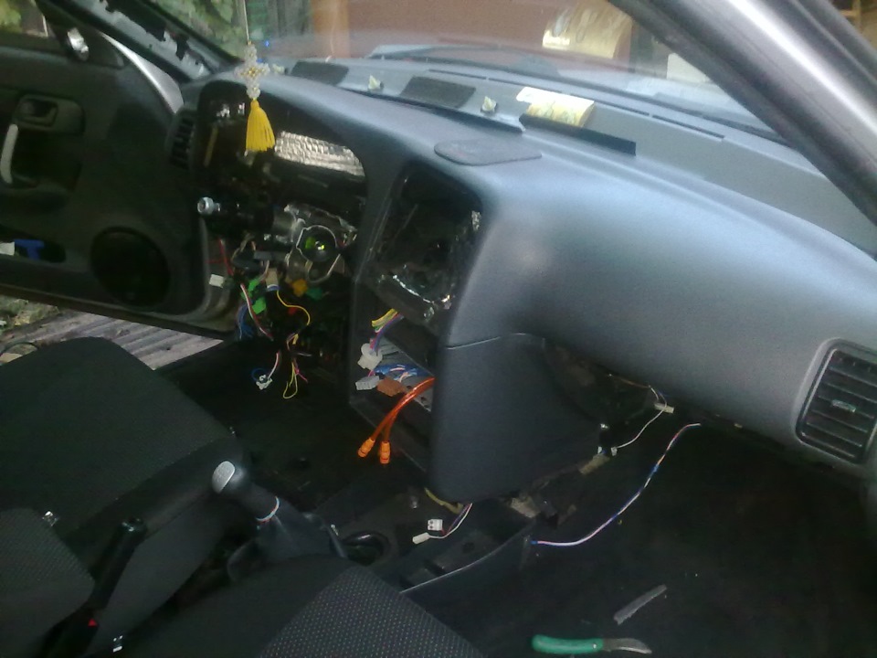

Всем Доброго времени суток.

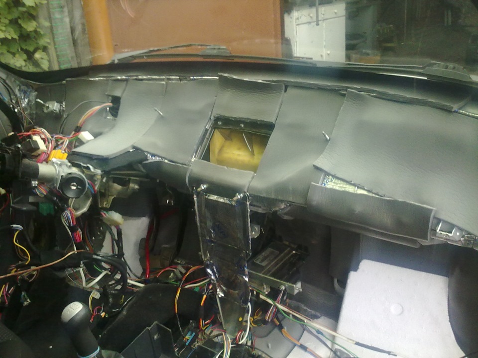

Сделал шумоизоляцию моторного щита уже как месяц назад. Было куплено 4 листа стп и полтора метра сплена толщиной 8 мм. Клеил при помощи строительного фена. Но вот с толщиной сплена я немного ошибся, надо было брать 4 мм, потому что 8 мм толстоват. А так все как у всех снял торпедо, проклеил и поставить все назад. Вот с этим и возникли трудности, из-за толщины сплена, еле еле на место поставил. Результат стало потише.
Фото мало потому что был увлечен процессом. Всем Добра.

а родную шубу на моторном щите (видимо родная шумка) выбросил или положил поверх всего наклеенного?
Поверх положил. Только панель на место ели поставил. Все впритык стало.
