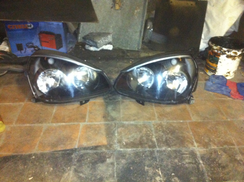

Всем доброго.Вот вчера, я наконец-то всё закончил и заинсталил фары на места.
Ну, что могу сказать Изменился взгляд в лучшую сторону, стал более агрессивным что ли))).

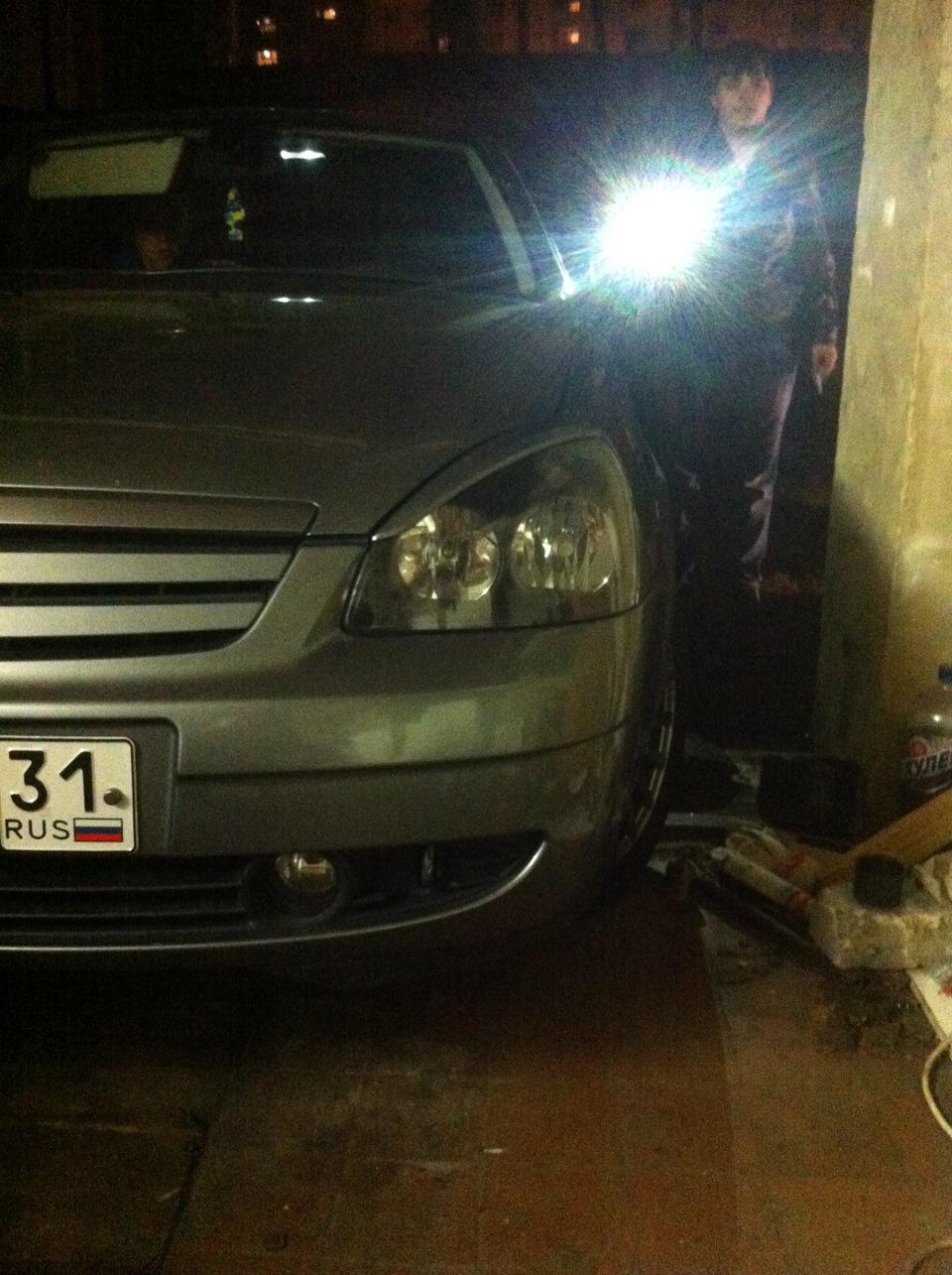

Когда всё закончил, поехал домой. Потом выхожу, чтобы поехать к товарищам, подхожу к машине и вижу, что по нижней части фар уже появилась испарина, я обалдел. Откуда? Как? Ведь дождя не было. Потом подумал, может быть это из-за разницы температур в гараже и на улице?
Может у кого-то была такая басня?Просто второй разбор фар, я не перенесу(((

это из-за герметика, сушить надо было
Я итак сушил их.Они больше суток лежали плюс фен, плюс теплодувы были на них направлены.
пробуй приклеить на крушку, селикагель есть?
сейчас нет.Но возможно попробую)))
потеть что ли стали?
Да хрен его знает. Испарина появилась, и начала по-тихоньку уходить.Сейчас даже незнаю, что там с ними ещё не видел их сегодня.
открой крышку, проветрь, у меня не давно такое началось, неделю назад приклеил на крышку на двухсторонний скотч селикагель, его обычно в обувь новую кладут, маленький пакетик с шариками)
его приклеил к крышке, и уже неделю нету)) но потеть они обыно начинали после того как машину помою, пока неделю не потеют.
и если что включай ближний свет, он греет, и пропадает запотевание
Попробовать-то можно, но вё равно ближний свет это не выход из положения(((
