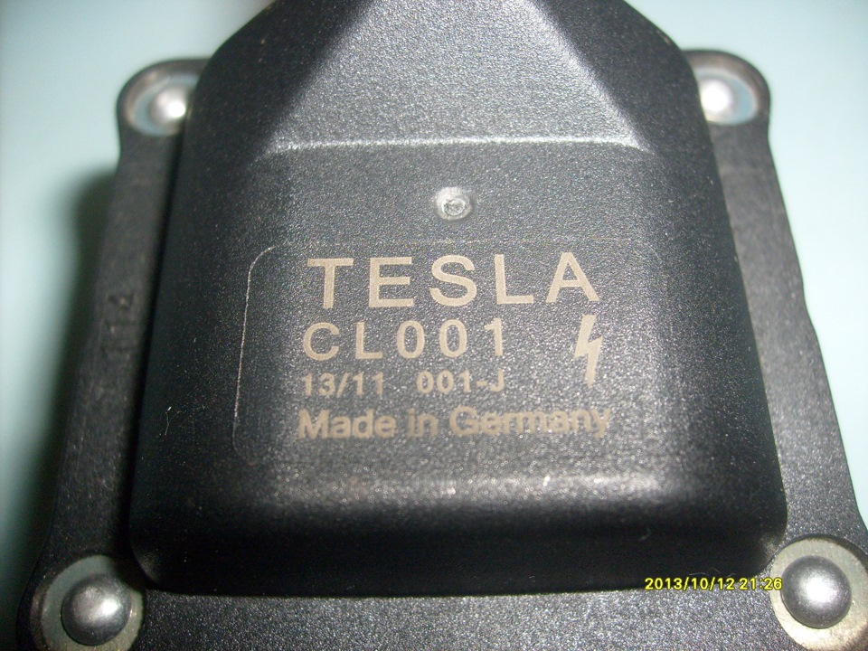

В общем, всё просто: поехал с другом в Минск … ничего не предвещало беды: никаких намёков, дёрганий, рывков, заглыханий … не доехали (если верить навигатору) 78 км, машина просто заглохла. После небольшой технической остановки, двигатель запустился, но не надолго, и заглох … методом уже известным мне, вычислил — бензин есть в магистрали, по виду хорошая струя, значит нет зажигания, выкрутив свечу и проверив искру — её там не оказалось … вот тут то короче мы и приехали. Упёрся в катушку, хоть она и фирменная и сделана в Германии, но видно не совсем лучшего качества. Пришлось просить отца, чтоб тот привёз катушку. В итоге 4,5 часа ожидания — и чудо: поставил старую свою, завёлся без проблем. Я даже и подумать не мог на новенькую катушку — пробег примерно 6500 км, ставил 5 месяцев назад … Вот так бывает.
Виновница ниже на фото.

Блин, обидно ;( лучше оригинала ничего быть не может ;)))
интересно, на коробке написано чешская республика а на катушке мэйд ин джемани
А вот провода высоковольтные у них хорошие.
