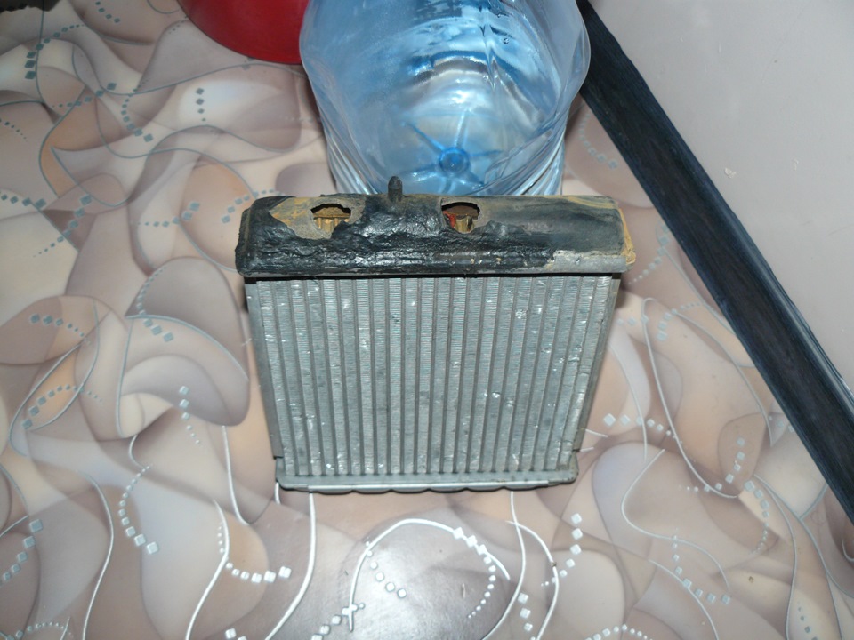

Всем доброго времяни суток! Как писал ранее что потёк радиатор печки, так я без печки и езжу. Вообщем выкроил время что бы снять его. Думал геморой полнейший. В итоге: Надо снять бардачёк, открутить декоративную панельку под бардачком, потом надо открутить блок управления воздушной заслонкой а дальше останится открутить только 2 самарезика с корпуса воздуховода и боковая крышка снимается, сразу за ней стоит радиатор печки который тоже на 2-х саморезах. Кстати, саморезы с шляпкой под дюймовую головку! Я купил целый набор а понадобилась одна — 7/32. Вся операция у меня зпняла минут 10-15. В сервисе за замену попросили 25000р, я возмутился, они начали чесать что надо торпеду снимать. Я им объяснил что снимать её не надо. цена сразу упала до 5000р. Но всё равно эта работа не стоит таких денег. Новый радиатор ещё не пришол, поэтому я собрал всё обратно что тоже заняло такое-же количевство времени.
Спустя 1.5 года про надёжность могу сказать следующее… В основном все поломки каторые у меня были, случались по тому что бывший владелец вместо покупки новых запчастей ставил свои же только подшаманеные (оба радиатора каторые лопнули были заклеенны), грется начала из за потери жидкости (это моя вина не хотел доливать что попало так и ездил на низком уровне может и датчик температуры тоже из за этого отказал) вследствии чего образовалась пробка(блин чуть мотор не начал перебирать). В ремонте всё просто и удобно. С dimacuk7777 мы поехали ко мне на дачу на шашлыки, а между делом ему ещё и ступицу поменяли…
