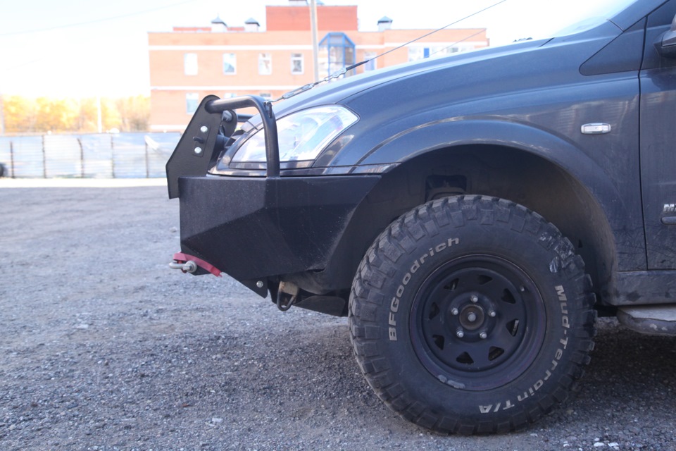

Добрый день, назрел вопрос, какова динамика после такого обвеса? На сколько увеличился вес, расход топлива и динамика разгона?
Добрый
И сразу назрел вопрос! Перевёрнутые чашки это переваренные или они просто переворачиваются при установке стоек. Мне главное что бы ничего не варить, не верю я в силу сварки.
Все есть в теме;)
Варить!
Не хочу казаться тупым, но найти тему не смог. Если подскажите где, был бы рад.
Уточняю! Стойки надо немного переделывать.

Бампера аболдеть как нравятся где такие делают и сколько стоят если несекрет?))
А вон выше noroadru ;) это к нему! Это его чудо творение;)

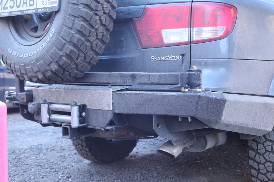

К слову, теперь появилась новая задача!
Перенос выхлопной трубы ;)
даже есть место где можно белье в экспедиции сушить))))
Хучу! Хочу ! Хочу!
Только финансы не позволяют.
С этими фото гораздо нагляднее видны свесы и насколько выпирает :)
Второе фото СУПЕР!
Дим, колеса 32?
285/75 r16 — 32,7
это когда это ты успел 285 поставить?
Блин, спасибо ;)
265/75 r 16 ;)
31,7
Критика? Да просто фото были не удачные. Теперь все видно :) Дима, с БЕЛОЙ завистью :) Теперь в экспедицию не страшно
Саня, специально для тебя комментарий!
Помоюсь, как время появится и обязательно досниму некоторые детали отдельно! А то знаю я тебя, опять критиковать начнёшь;)
Дык совсем другое дело )))))Последняя фотка даже художественную ценность имеет( если пизаш убрать)))))
Толи еще будет!
Oй, баюсь-баюсь…тока не гри, что каркас собрался внутри делать…Со Скиппером на самике съезди " справо" на соревках и успокойся…а Кирюшу для дальняка оставь)))))
ЗЫ Дим, ссыль в личку ресурс, которые банчут удлинителями косы ЭБУ, плиииз.
