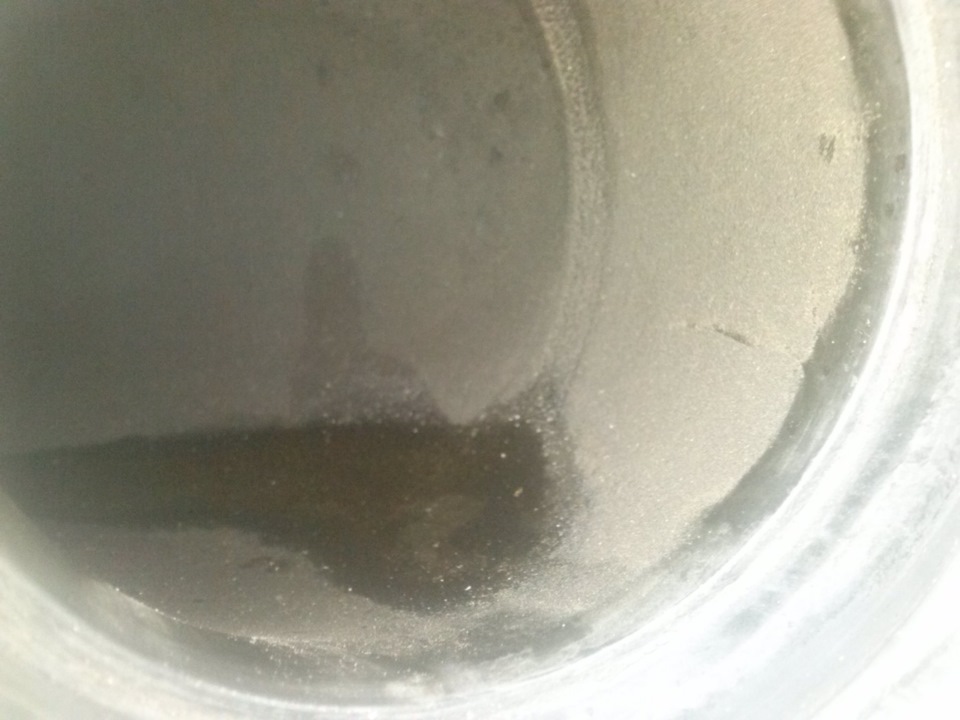

Снимаем гофру воздуана чтобы удобнее было. в очередной раз ужасаюсь масляному пятну внутри, от сапуна. откручиваем кронштейны крепления проводов и еще какой то xерни снизу.
