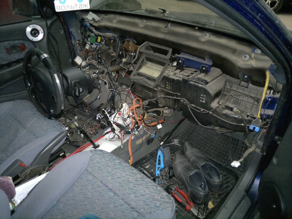

Привет всем!Печальная история, у моей сефушки открылось антифризотечка прямо из под панели приборов.Хочу вам сказать что я очень растроился зима на носу, с финансами не очень да и делать негде вот что самое нехорошее в этой ситуации!Ну я особо не пал духом пошел заказал радиатор печки вот код 0K2A1-61-A10A и решился поменять прям возле подъезда, по времени обошлось где то 5 часов из них я потратил 1.5 часа на то что бы привести проводку магнитолы в порядок, так как у меня там очень много проводов.
В принципе не чего сложного нет.Если кому надо будет подробно объясню!
Фоткать некогда было есть только 2 фотки.
Я доволен печка стало греть шикарно до замены было ужасно, но я еще той зимой подозревал что что то не то, потому что окна потели, и печка плохо грела.
Но и опять таки моя ласточка меня не подвела проездив почти год она потекла возле дома, за что ей огромное спасибо!Если кто не знает крана там нет она работает постоянно.

Привет!как снемается верхняя торпеда
К сожалению нет, там где соеден обдувы с корпусом печки стоит заслонка она открывается вверх, по идеи она будет лежать на ней.но у тебя машина та другая может и быть по другому!
у меня провалилась ресничка от жалюзи над магнитолой. Упала внутрь воздушных каналов — наверное куда-то над печкой.
Можно ли не снимая панель приборов подлезть к тому месту куда она должна была упасть?
