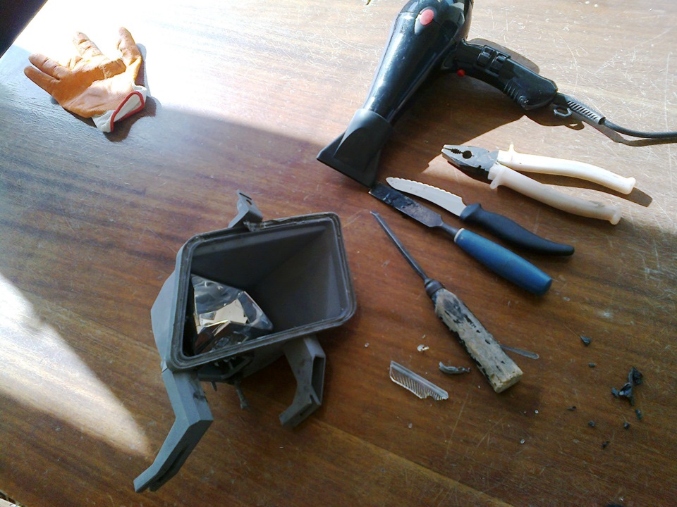

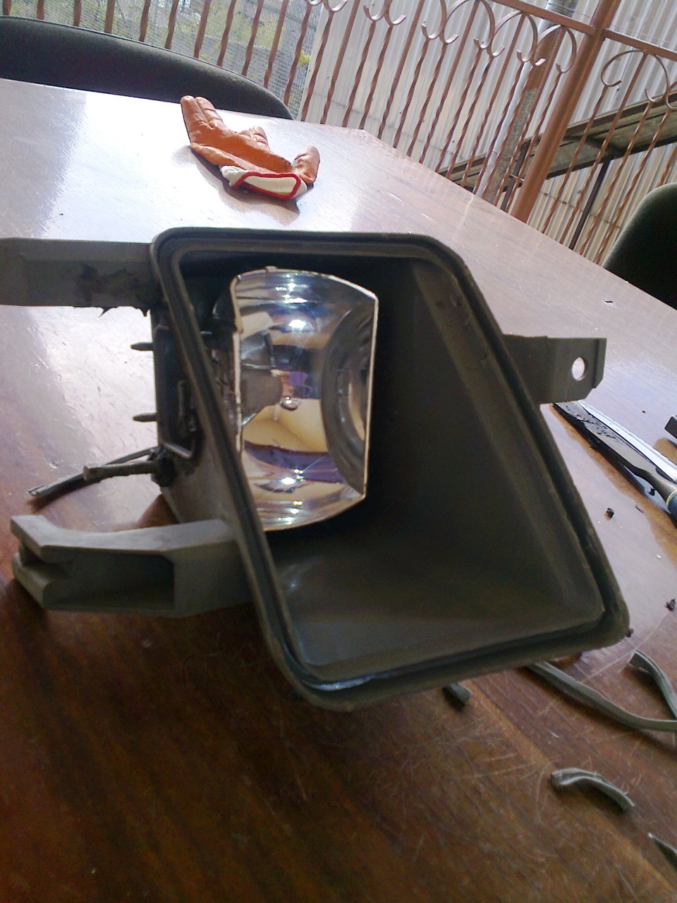

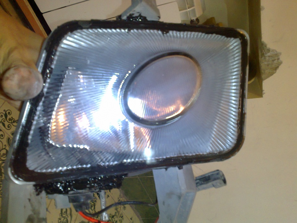

Спасибо вам друзья мой за хороший совет феном снять стекло.
Надо только терпения. рабочие перчатки, плоская отвертка, нож и профессиональный фен, первым делом снял осколки стекла а потом герметик, проверил и подогнал новое стекло на место и потом уже новым герметиком наложил, сделал скотчем крепеж и все дело сделано.
И один момент наверно можно только стекла поменять и фара не растайлинг получится рестайлин и две ободки тоже надо приобрести.
