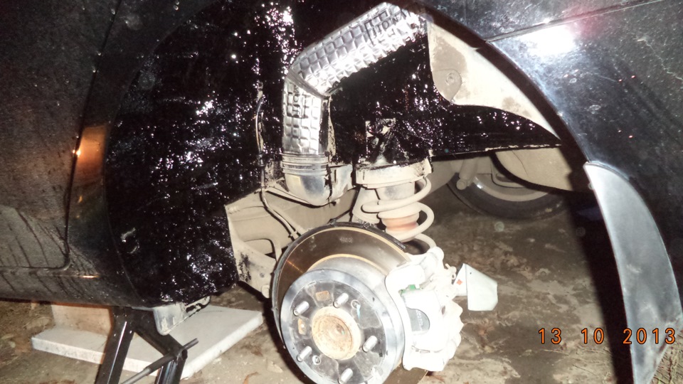

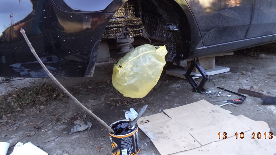

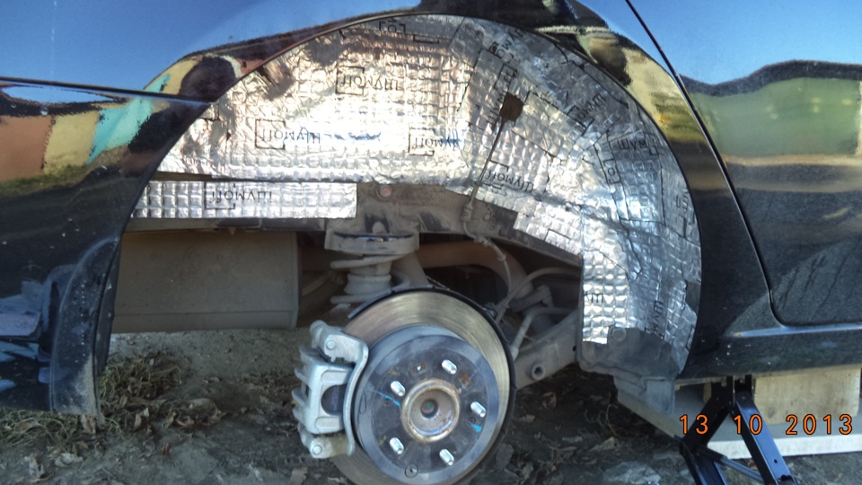

Надоело слушать камни и песок от арок авто)) Зашумил две задние арки и пороги! результат ощутил при езде по грунтовке)) Спасибо за помощь в работе Fly68))
Поправите меня наверное, я думаю другим так делать не нужно, вибропласт клеят на Подкрылки заранее заказанные, родные- их там просто нет, а так Ваша машина может Сопреть!
в каком месте может образовываться влага? вибра это мастика приклеена с феном к металлу потом все замазано сверху мастикой не пропуская не одного шва ! где будет преть?
Подскажи Дружище — вот ты пороги зашумил, сверху покрывал чем нибудь? и стало ли тише? ( у меня салон шумлёный, без внешних порогов но их слышно однозначно)
меня тоже начал напрягать ибо дороги стали грязные, только вот такой способ вообще первый раз вижу, , зачем вибропластом там нахрен все не сгниет разве?просто жидкими подкрылками да или любой бодягой антикорозийной.

вибро держится на днище? не отпадывает?вы сколько проехали с ними?
а если просто толстый слой мастики сделать ? не поможет разве и вреда не будет
а в чем вред вибро материала)))?
я не говорю что вред ) мне просто клеить его лень, думал просто толстый слой мастики может хватит ? )
если лень то да))))
Ну ты точно не увидел как будет преть, а вот у каждого последующего хозяина твоей машины шансы будут необратимо увеличиваться!

стало тише камни не так бьют по порогу! мастика сверху чтобы фольга не блестела
