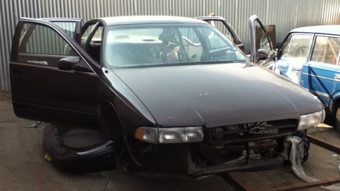

Для многих не секрет, что американские авто гниют также быстро, как растут грибы. Особенно выражено это при содействии московской соли. Полы, держащиеся на ковролине для московских машин дело привычное. Предлагаю взглянуть на полы авто, которое в основном проездило по ближайшим к Москвабаду областям. Это кузов моего каприса. Для владельца трехгодовалого логана это может показаться катастрофой, но для прожженого американовода данная картина скорей приятная неожиданность)))

не оттого ли это, что дренажи заклеены ?
я тоже с подобным дерьмом столкнулся, правда в меньшей степени, так вот, под прорезиненным ковром была вода, а дренажи тоже были заклеены . как мне обьяснили, они должны быть закрыты, а там, где ушки дренажных крышек закрываются, должны быть отверстия для того, чтоб стекал конденсат, на то и дренажные каналы на полу, даже если и попадает вода, то она оттуда вытекает . а т.к. дренажи заклеены намертво, то конденсат скапливается и появляется ржавчина .

интересно а антикорозийка которую делали для них помогла бы замедлению процесса? на импале обязательно будет сделано?
антикор был сделан год назад, не думаю, что сильно на что-то повлияло, ибо времени прошло мало. да и по сути гниль вся из под ковра пошла. Шпала антикорится тотально.
