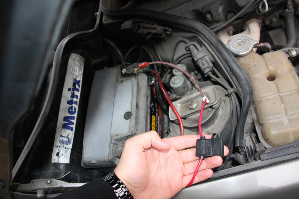

В далеком 1990 году немцы не думали, что Мерсы попадут в РФ и молодые парни будут ставить на них мощный звук. Поэтому при распределении электричества по а\м, на музыку пришлось не так много как хотелось бы. Итог при добавлении громкости в один момент голова отключается и звук пропадает, включается, и снова выключается пока не уменьшишь звук. Долго я мучился, пока люди не посоветовали — купил я проводов, предохранитель, клеммы — и пустил провода напрямую от головы на аккумулятор. Проблема исчерпана. Я сам по себе человек ленивый, никогда не получалось доводить дело до конца, но в этот раз сделал все красиво, аккуратно, как по учебнику. Прилагаю фотку)))
