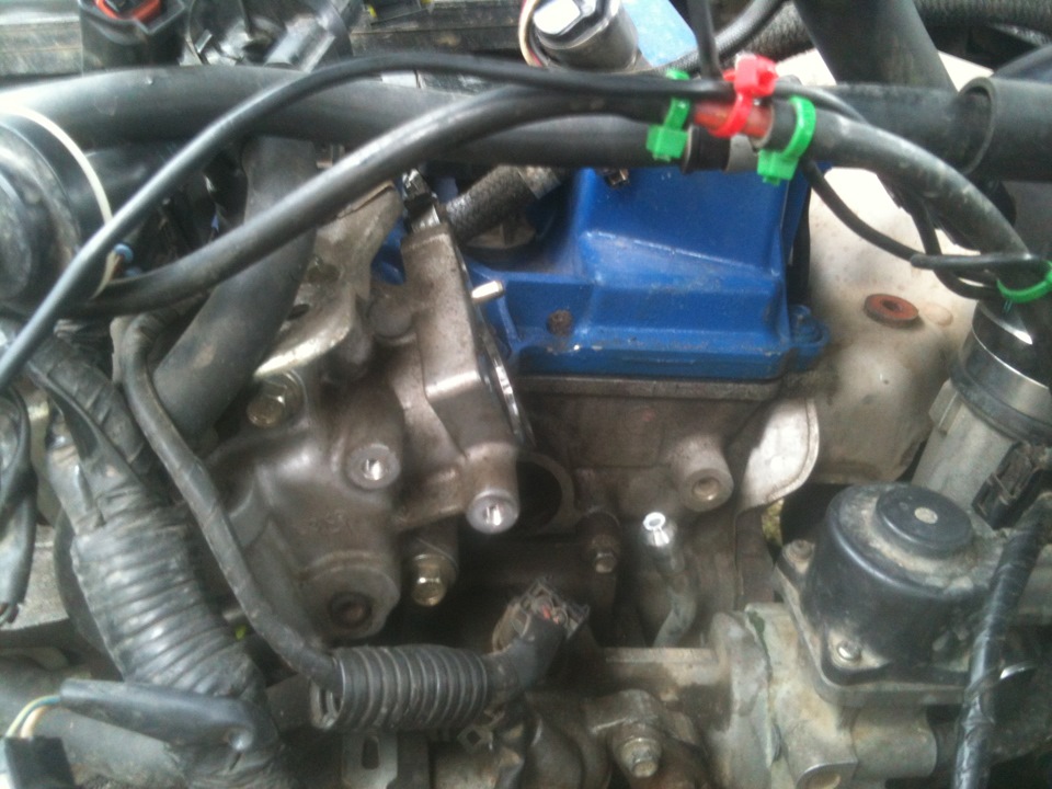

именно так, снимешь шланги, открутишь снизу трубку, открутишь справа 3 торкса, снимается туговато, потом понадобится длинная головка на 18, все прочистишь очистителем карбера и смажешь моторным маслом (в инструкции написано что им мазать), все!
Почему KMD, а не Autotech? Последний вроде надежнее, судя по отзывам
KMD либо работает, либо сразу клинит, потом вопросами гарантии замучают. А фирма эта просто мерзкая. По нашей практике брак у них 20-30%, а у АвтоТеч — 0%.

легко меняется ? смотрел видео — судя по нему вообще — два пальца об асфальт…
ответ прост — дешевле
дешевле она на 1000руб, просто эта вставка была в 20км от меня, оставалось только доехать за ней))
КМД стоит не дороже 10-11р.

а почему у КМД в комплекте была инструкция автотеч не в курсе?
судя по коробке это не KMD
А что?
АвтоТеч, КМД обычно шли в пакетах.
Я не сразу заметил, может что-то и поменялось, правда видел и АвтоТечи в пакетиках, правда не знаю откуда их берут.
Обычно они в белом картоне и внутри такая вот коробка, как на фото у тебя.
у меня и была белая картоновая коробка, целофан, этот футляр и инструкция автотеч
Думается тогда надо переименовать тему
