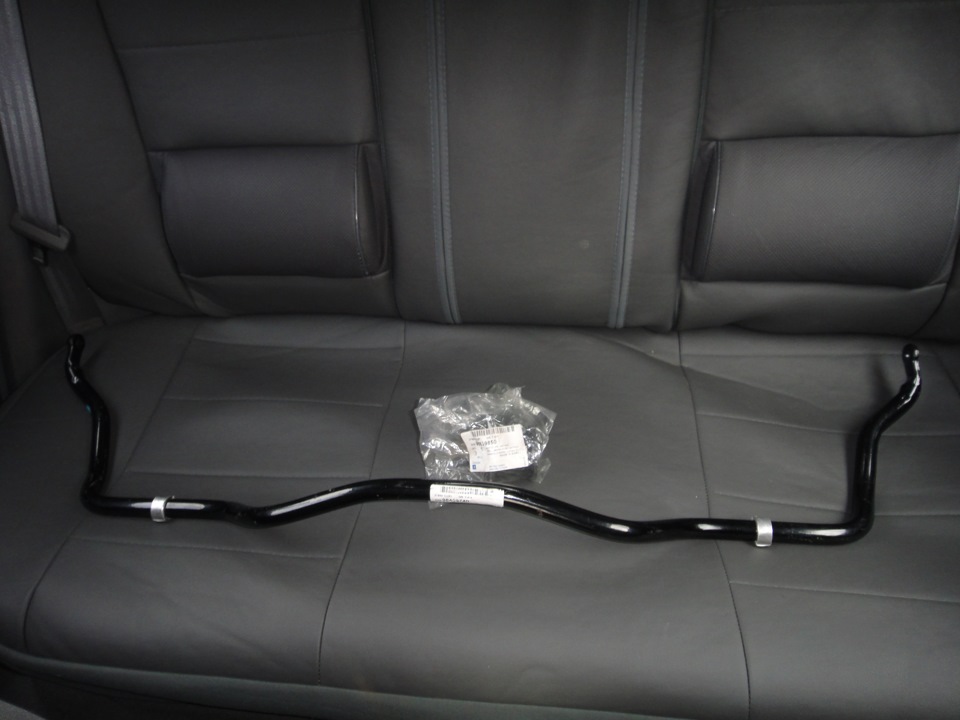

Более мягкий передний стабилизатор обеспечивает: •Больше крен шасси. •Увеличивает переднее сцепление. •Снижает заднее сцепление. •Больше поворачиваемость при входе в поворот. •Меньше чувствительность управления.
Более жесткий передний стабилизатор обеспечивает: •Меньше крен шасси. •Снижает переднее сцепление. •Увеличивает заднее сцепление. •Меньше поворачиваемость при входе в поворот. •Больше чувствительность управления.
Более мягкий задний стабилизатор обеспечивает: •Больше крен шасси. •Увеличивает заднее сцепление. •Снижает переднее сцепление. •Уменьшает поворачиваемость при ускорении. •Больше боковое сцепление в поворотах. •Больше сцепление на выходе из поворотов. •Меньше чувствительность управления.
Более жесткий задний стабилизатор обеспечивает: •Меньше крен шасси. •Снижает заднее сцепление. •Увеличивает переднее сцепление. •Увеличивает поворачиваемость при ускорении. •Меньше боковое сцепление в поворотах. •Меньше сцепление на выходе из поворотов. •Больше чувствительность управления.
Передние стабилизаторы бывают разной толщины: Дизельная 2.0 лит. — самый толстый Универсалы — средней толщины Седаны (стоковые) — самые тонкие
Задние стабилизаторы быват разной толщины: Универсалы — самые толстые Дизельная 2.0 лит. — средней толщины Седаны (стоковые) — самые тонкие

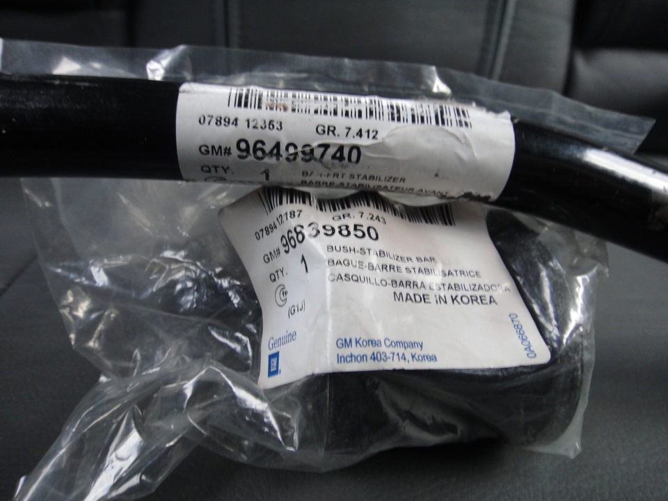

Учитывая вышеперечисленные характеристики, было принято решение ставить передний стабилизатор от Lacetti 2.0D, а задний от Lacetti Wagon — самые толстые.
Для сравнения: Толщина стокового переднего стабилизатора Lacetti седан: 18 мм. Толщина нового переднего стабилизатора Lacetti 2.0D: 20 мм. Толщина стокового заднего стабилизатора Lacetti седан: 12 мм. Толщина нового заднего стабилизатора Lacetti Wagon: 14 мм.
есть еще толще варианты, но цены там не совсем гуманные
как оно?) а ты типа не знаешь?) проехал 10 км по городу, пока ничё не понятно.Скоро протестирую на дальней поездке)) Задний уже был, ты походу пропустил))От него кстати эффект есть!
жду отчета о ощущениях(новое бж, ато вдруг пропущу)
Новый БЖ?)
отпишусь обязательно))
ну новой записью, ато пропущу)
Пиши как оно, задний когда ?
от заднего мне очень понравилась прибавка, на трассе особенно
да я тоже прям был поражен!если бы ещё на стойках не сэкономил…
должно работать я контролировал)
Спасибо большое за контроль=)Вроде мастер был не плохой, мне понравился!)
да нормальный раньше был развальшиком на шкоде а сей час на … (без рекламы) так что в ходовке разбирается.
ну так как? рассказывай
непонятно пока))
