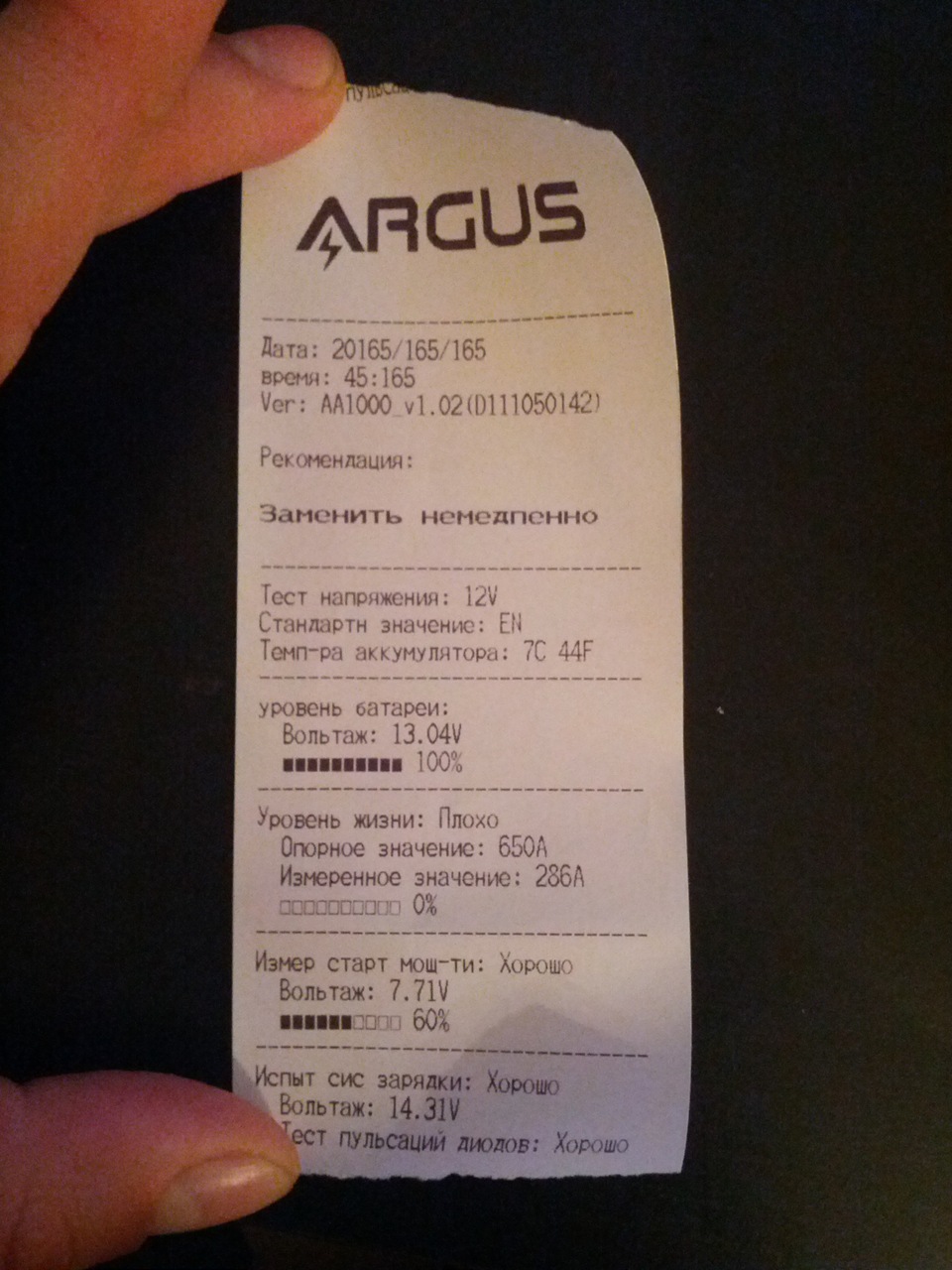

Благо у меня есть еще тестер аккумуляторов. Проверяем 2 аккумулятора тестером:
Пусковой ток аккумулятора нового — 650А, измеренное значение — 286А. Значение отличается в ДВА раза!
Напряжение во время пуска двигателя на аккумуляторе просаживается до 7.7В.
Генератор работает исправно.
Итог таков:
готовим 10 000 рублей на два аккумулятора, чтоб мочь куда либо уехать.

В обще батареи реанимированы с помощью зарядного устройства OptiMate 6. Водички долил, поставил, а остальное — автоматом. И живут поживают уже 7ой год. Пусковой ток на данный момент 550А
