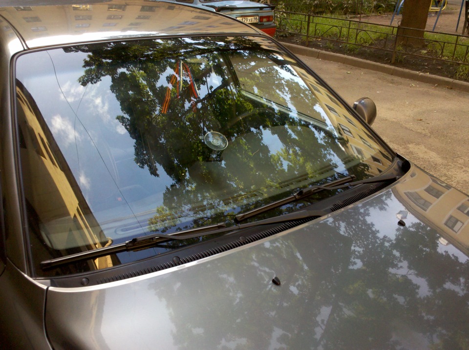

Всем привет! Сразу после покупки автомобиля очень не нравилась работа стеклоочистителей: чистили они плохо, скакали по стеклу и сильно шумели, хоть сами щетки я менял и не один раз. Виной тому был плохой прижим к поверхности стекла, который должны обеспечивать поводки. Поэтому решено было их поменять, они были все расхлябаны, пружина растянута. Да и внешний вид тоже оставлял желать лучшего. Данную работу проделал уже очень давно, но написать пару строк все равно бы хотелось. А то в перечне работ на главной странице моего БЖ строка есть, а статьи и нету.

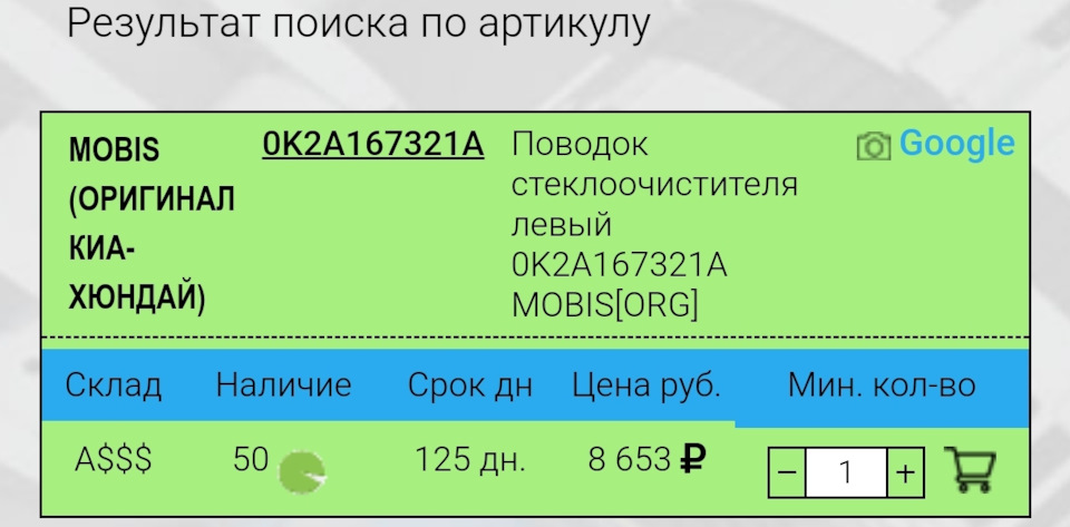

КОДЫ ДЛЯ ЗАКАЗА:
0K2A167321A — Поводок щётки стеклоочистителя левый;
0K2A267321A — Поводок щётки стеклоочистителя правый.
Подробно я расписывать процесс замены не буду, так как все очень просто. Нужно лишь открыть капот, снять резиновую заглушку с поводка и ключом на 12 открутить гайку. Если поводок не хочет сниматься — то нужно пошатать его или чуть-чуть постучать молотком.
После установки новых поводков сразу сильно не затягивайте гайку. Сначала включите стеклоочиститель и посмотрите где останавливаются поводки, ровно ли они останавливаются, не цепляют ли друг за друга и т.д.
ФОТОГРАФИИ ДО:
ФОТОГРАФИИ ПОСЛЕ:
Еще хотел бы обратить Ваше внимание на такую деталь. На старом водительском поводке стоял "спойлер", насколько я понял, он на скорости лучше прижимает поводок к стеклу. А вот на новом поводке дырок для его крепления не оказалось, хотя места были намечены. Сверлить металл я не стал, дабы не образовывалась потом коррозия. Да и особых изменений в работе без спойлера я не заметил.
ИТОГ:
Результатом остался очень доволен. Теперь стекло чистое, стеклоочиститель работает тихо и четко, чувствуется, что механизм не расхлябан. В совокупности с гибридными щётками Denso Hybrid работа практически идеальна, прям как и должно быть на иномарке. Внешний вид тоже стал лучше, краска на щетках не облупленная. С тех пор прошло уже два года, но ржавчина так на них и не появилась, да и работают пока также хорошо.

Добрый день. Нет ли у Вас возможности померить длину самих поводков? На лансера новые стоят 1800 и 2300) а колхозить пружинку нехочется)

0k2ac67321a вот со спойлером
А я покупал когда на водительском был этот стойлерок ))
А по какому коду заказывал?
Я щас с плоншета не очень удобно написать глянь в бж запись про трапецию там есть коды !
Нашел, код немного другой, всего вроде одной буквой то и отличается…
0K2AC 67 321A Поводок щётки стеклоочистителя передний левый
Ну кстати буква может быть не показатель . Там у экзиста поставщиков то полно и тут пальцем в небо я думаю как повезет.

Если будешь заказывать — попробуй по коду 0K2AC67321A водительский заказать, возможно со спойлером будет.
ok…попробую…
Ты второй уже кому пришли поводки без креплений для спойлера…значит теперь все такие приходят…
Я то 2 года назад заказывал, может чего поменялось уже. Хотя думаю, что нет. В любом случае этот спойлер нафиг не нужен.
Парень с Реутова неделю назад покупал, то-же самое…
