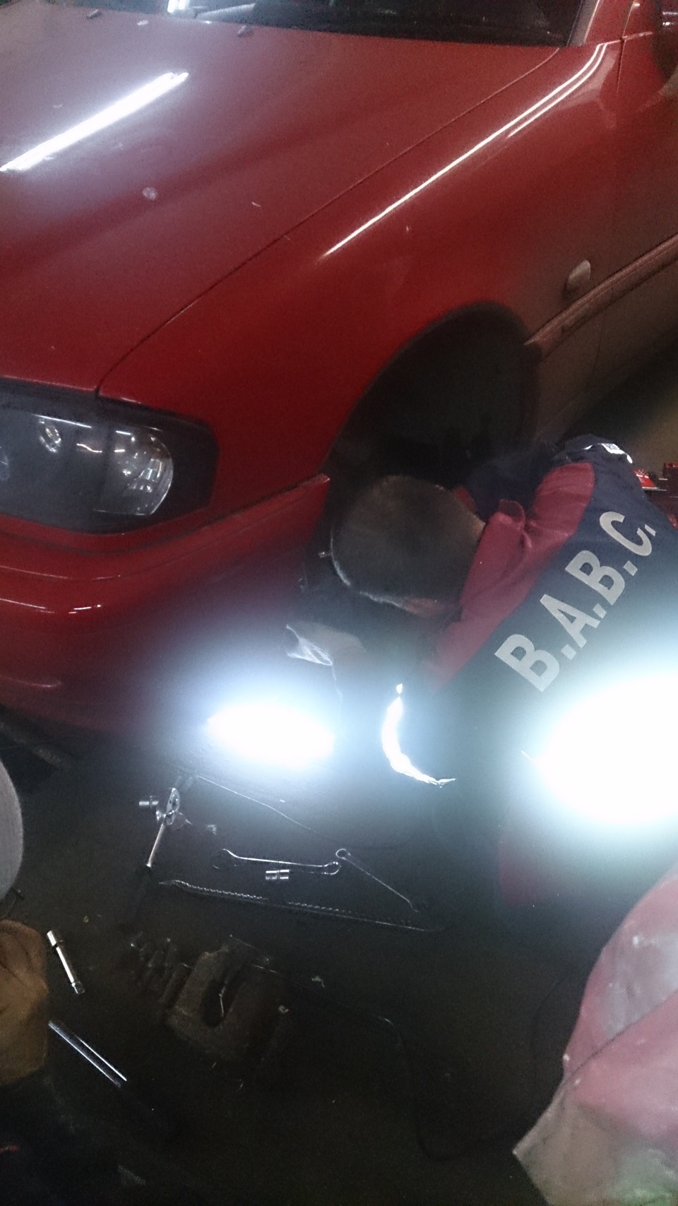

давно примерялся чтоб перетряхнуть тормозную систему, так как Цешка 1,8 то и диски тормозные стояли не вентилируемые и колодки простенькие. Подготовившись я принялся за работу, в наличии образовались суппорта от 210-го 2,4 тормозные диски и колодки, час мучений и теперь у меня более мощные суппорта и вентилируемые диски

получается от 210го 2.4 спокойно без всяких переделок встают? или тормозные шланги тоже новые надо?(от210)
у меня 98 год, ниче не надо тока суппорта диски и колодки, даже датчики износа на те же места прикручиваются
у меня 99 такой же получается. спасибо задумаюсь тоже, хотя и родные не подводили ещё.
тоже самое) просто захотелось мне вентилируемые)
вопрос такой, а у вас сколько такой комплект обойдется в москоу сити?
диски брал новые, колодки тоже а суппорта бу из белоруссии приехали за 40 баксов комплект, правда есть одна засада колесные диски теперь тока от 210 должны быть)
как я знаю у 210 и 202 отверстия под болты одинаковые, а диски у меня 17е)) так что суппорта и от AMG подойдут))
тода не страшно)
