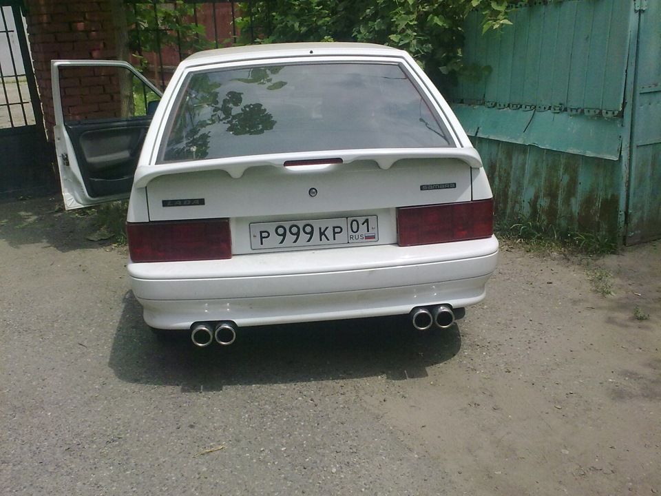

Установлен сдвоенный выхлоп, сделаны доп. крепления глушителя, вырезы в бампере сделаны аккуратно, ничего не плавится. Пожертвовал буксировочной проушиной)) с моим валом на холостом колбасит немного, а на оборотах работает тише чем полугодовалый стингер. Соседям нравится))) А еще номера поменял)))

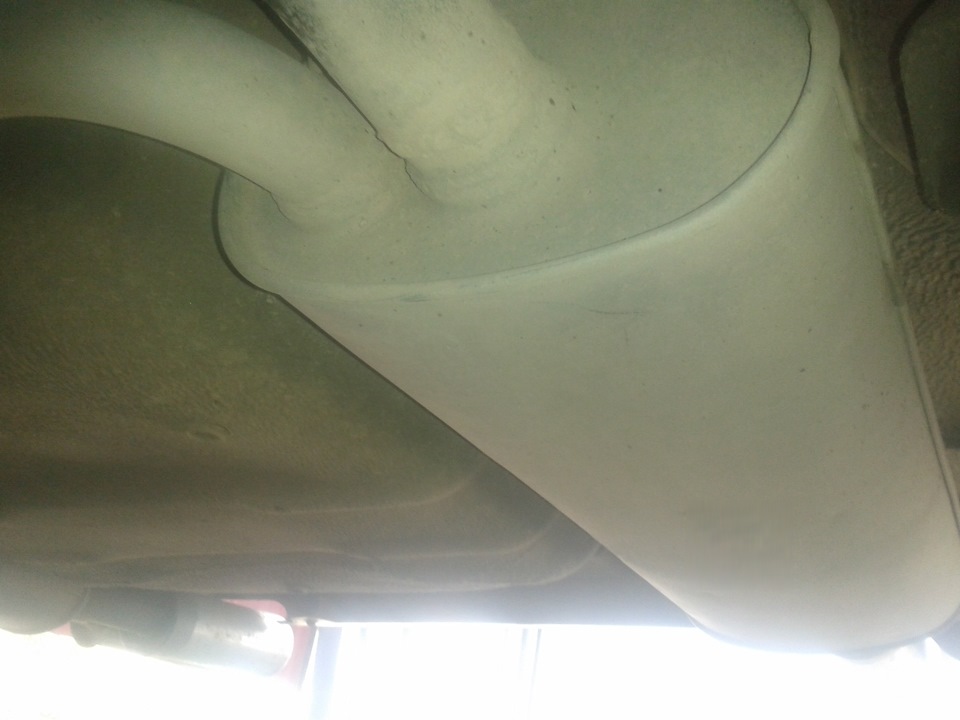

Яма дома занята поэтому расположение труб сфоткал пока как смог.
На днях буду ставить пластины для смещения балки тогда и сфоткаю нормально)))

Прочитал так и не понял что до как.а звук приятный, самый то что я хочу
Обе банки от 2114?
Нет это готовый выхлоп с сайта nex.su для ваз 2109
понял, спасибо) сел без всяких доработок ?
Мне пришлось переделывать, т.к. Цеплял на посажёной машине
Дымит одинаково когда газуешь?
Было одинаково. единственное по звуку чуть громче был левый глушитель.

Расскажи подробней, как делал?
все соединения на треугольных фланцах, гусь 51-й через балку, в общую банку, потом от общей банки выхрд на правую сторону. вечером на яме сфоткаю как снизу все сварено. так понятнее
И мне фото плизз
скинул фото.

Скинул))) правда не очень понятно.
Спасибо, но правда не совсем понятно:)У тебя из резонатора на 2 банки выход через Y разъем?

Как снизу все сварено и чертеж желательно)
Чертеж что куда идет в этой же записи лежит. все на треугольных фланцах. две задние банки вместе сварены. так что если снимать то только все в сборе и на подъемнике.

Где делал?
В майкопе варили т бампер резали. насадки и глушители с питера привезли.

но из за разной длины труб в правой более остывший выхлоп и кажется что меньше парит.
по любому из за разнодлинных выхлоп дует по разному) я видел как делают две банки сразу после гиба

вот меня замучал вопрос, какую роль выполняет стекловата? и сильно ли она тормозит выхлоп?
Стекловата делает выхлоп тише. Ей набивают последнюю банку. Выхлоп она не тормозит.
