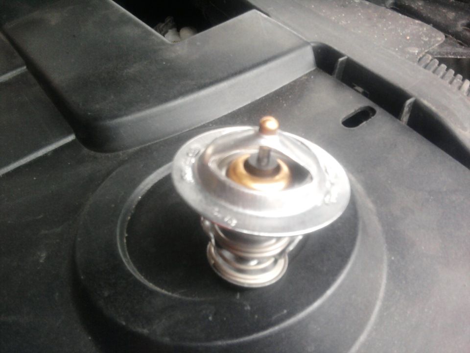

Машина стала очень медленно прогреваться, на холостых за минут 5 стрелка даже ни на чуть чуть не поднималась, начинала температура подниматься только спустя минут 10 езды, причем редко достигала рабочей температуры в 90 градусов, держалась на уровне 70, а когда и достигала 90 — сразу падала. почитав про такую фигню на драйве, да и на диагностике сказали что надо менять, заказала термостат Wahler на экзисте.
процесс замены ничего сложного. открутить крышку с патрубком(три болта), заменить, закрутить обратно. антифриз на доливку не покупала, так как собираюсь все равно менять. с виду термостат был в рабочем состоянии, но была ржавчина. подождала пока двигатель полностью остыл, завела машину, уже через пару минут стрелка чуть чуть поднялась, пока доехала домой (около 15 минут) температура поднялась до нормальной рабочей.
