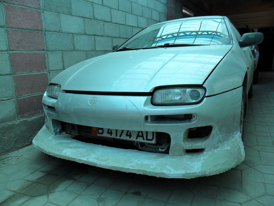

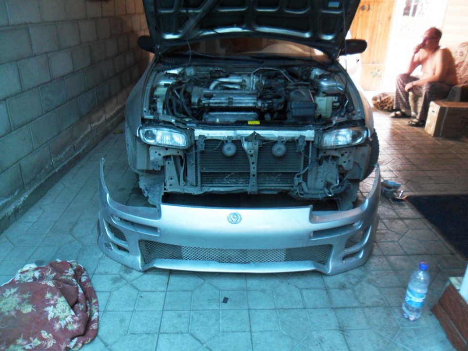

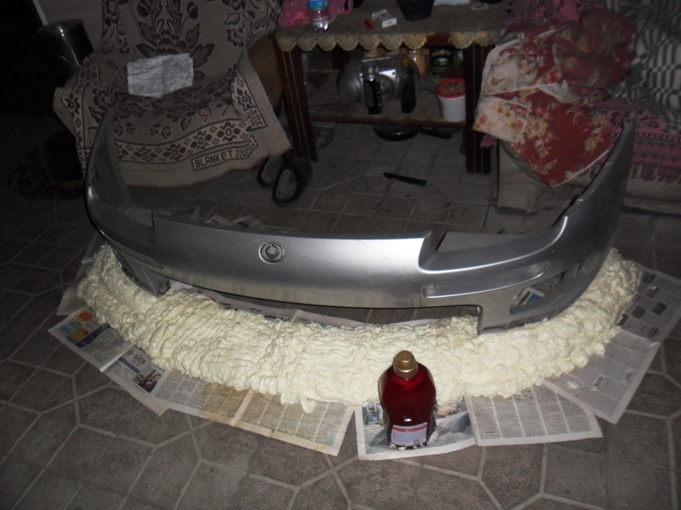

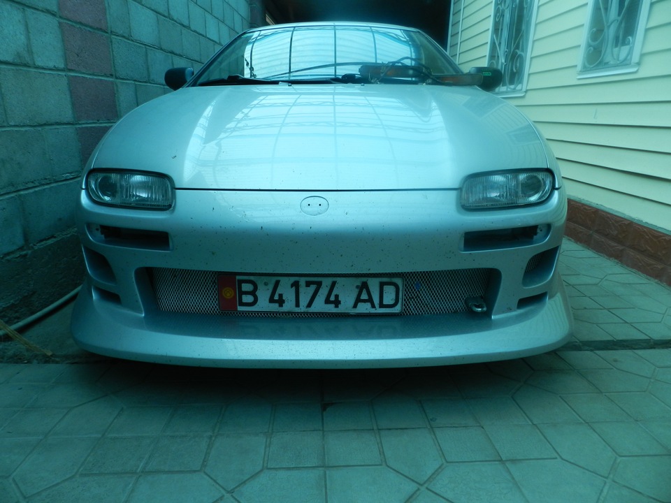

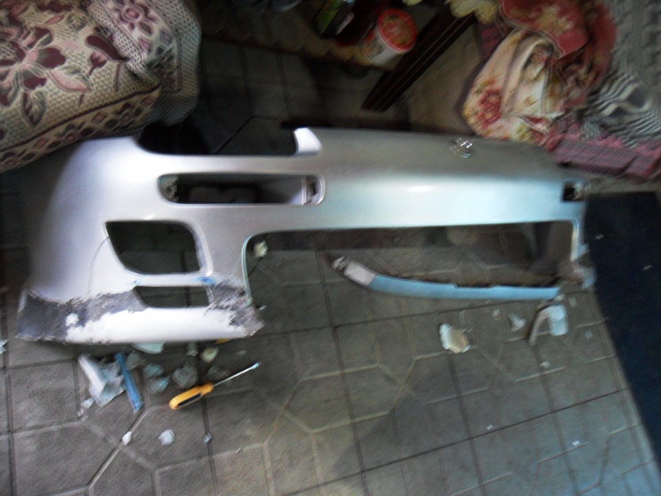

Вобщем вот, задумал переделать передок, а вообще в круговую слепить! Вот с чего начиналось, и чем закончилось! Все достаточно просто, взял пену сделал, форму, подточил, обклеил стекловолокном, за шпатлевал, обрезка, подгонка, грунтовка и покраска, Хотя были и сложности…
