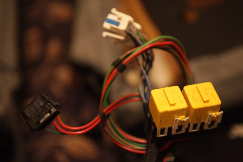

Да, господа, я снова о нём, о диване. Ну кто ж знал, что просто купить диван и начать им успешно пользоваться, спокойно установив в автомобиль, не получится. Так что вся информация как предостережение либо совет быть внимательнее, если решитесь на это.
Итак, логично, что для управления диваном нужны не только джойстики (или кнопки, кому как удобно), а ещё и электричество. Конечно, я мог нарезать проводов и накрутить новых разъёмов. Благо, на этого у меня мозгов хватит. Но это же не спортивно, сами понимаете. Хочется ведь, чтоб в случае, если вдруг что-то ремонтировать буду не я — человек всё понимал и мог обратиться к оригинальным схемам BMW. Так что вариант только один — найти проводку. Новой такой проводки, разумеется, в каталоге больше нет. Её номер — 61128350215.

Алексей, привет . Какие номера реле на косе стоят у меня на проводки они отсутствуют?
белый большой разъем для реле электроподголовников
www.drive2.ru/cars/bmw/5_…/bubnoff/journal/1141556/
Да, я в курсе, спасибо :)
больше чем ты указал)))) заказал. вдруг пригодится)
Она с бОльшим количеством плюшек, которые сами по себе не мало стоят. Так что всё ок ;-)

Вот подголовники можно подключить как и подогрев.
А, теперь понял.
подскажи. я так понял вот эта проводка только под подголовники и подогрев?
img06.allegroimg.pl/photo…/35/95/06/65/3595066554_3
там еще блок какой то…
Это как раз под раздельный диван )))
Причём, со всеми пирогами. И панелька с кнопками есть, и блок управления подголовниками. Сколько хотят за неё?

Не, я тоже не могу похвастаться такими знаниями. Но собрать имеющейся проводки такую, чтоб работал задний диван, мне кажется, не очень сложно. Там проводов реально не много. Да и по цветам и толщине я уже примерно понимаю где кто.

И где же вы взяли? И-бэй?
Ага. Сам не ожидал, если честно. Совершенно случайно заметил проводку, похожую на ту, что мне нужна. Буквально по релюшкам её определил, а потом номер тыкнул в каталог и вуаля — она!
