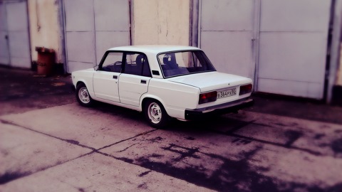

Через несколько дней после покупки авто была проделана следующая работа:
— приобретен новый аккумулятор;
— прочищен карбюратор и свечи;
— заменены бронепровода;
— приобретены KYB Exel-G по кругу;
— приобретены прочие детали подвески ( резинки реактивных тяг, сайленты и т.д.)
— приобретены опоры двигателя.
По состоянию на данный момент заменены все резинки и установлены аморы задней подвески. Не смог устоять мейнстриму и обрезал задние пружины на 1.5 витка (в планах Фобос с занижением). Установлены новые опоры двигателя.
В ближайшее время будет доведена до ума передняя подвеска (осталось приобрести новые шаровые и наконечники на рулевые тяги).
Ближе к зиме планирую поварить кузов. Фотографий пока нет, да фотографировать особо нечего))
Дальше будет интересней))
