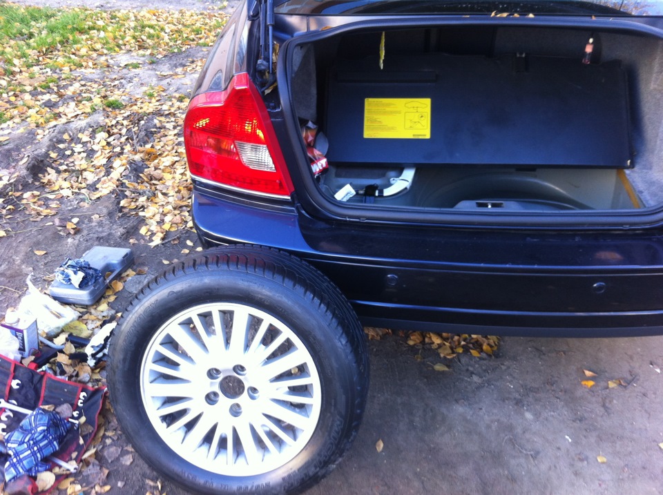

Год назад потек в моей машине аккумулятор который мне достался от предыдущего хозяина т.к. отверстия для отвода газов в нем я так и не нашел так он со всех сторон попутно заливал вест пол кислотой. После замены аккумулятора на новый Bosch в него была установлена трубка для отвода газов и обработан кузов раствором соды.
И все бы ничего но места ранений от кислоты начала покрывать коррозия после подготовки эти места были обработаны средством с оцинковывающим эффектом, далее после высыхания багажника запаска и инструмент заняли в нем свое законное место.
Еще один пункт подготовки к Зиме был выполнен.
Всем Спасибо за внимание!
