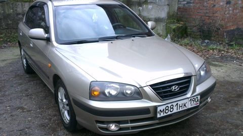

Буду очень благодарен если подскажите какое лучше поставить лобовое стекло оригинал врятли потяну, из доступных и крепких про борское очень много негатива наслушался и про несоблюдение технологии и то что вовсе кривые и не прочные, может есть какой нибудь китай.Хочу к зиме поменять.Два года оъездил с трещиной не мешала, но по всему стеклу появились микротрещины, которые ночью очень глаза напрягают
Также необходимо передние диски поменять тормозные.Имеет смысл оригинал брать 517123D300?Цена не плохая около 2 тыс за диск
Вспомнил еще направляющие передние суппорта артикул?
поводки дворников?какой у них артикул на ресталинг?
у кого то видел в бж прикупил а он от доресталлинговой не помню в чем там отличие.
У меня водительский поводок с двумя отверстиями на него крепиться пластиковый лепесток, для чего он вообще нужен, не от шумов ли он аэродинамических?:D
стойки стабилизатора оригинал 5483034500
стабилизатор от купе 555112С000 посмотрим что за фрукт
и дворники давно хочу Denso гибридные лев. DU-050L и прав. DU-045L,
Бош аэротвин не впечатлил(полгода и начал затирать пассажирский.Так весь год и отъездил чтобы жалко не было выкидывать оба
колодки передние Hankook Frixa S1 S1H02NF
угольный фильтр салона AMDFC26C
