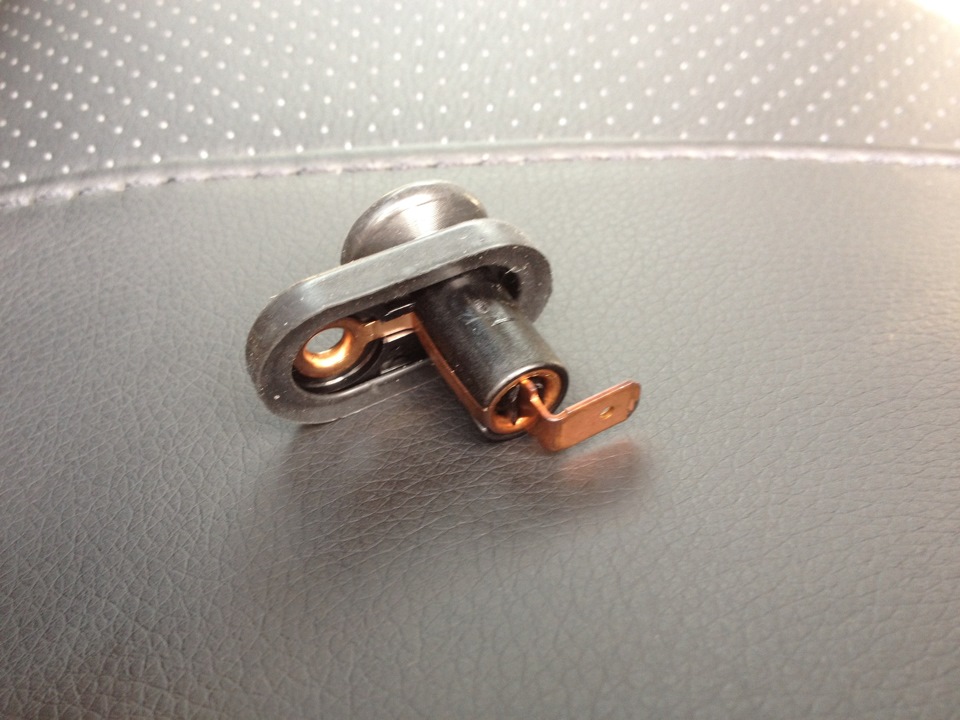

Вот и меня постигла учесть многих УАЗоводов, начали глючить концевые выключатели дверей, т.е. при открывании двери лампочка в салоне не загоралась. Да фиг с ней с лампочкой, главная проблема будет когда какой-нибудь злоумышленник вскроет замок, а сигнализация может даже и не узнать об открытии двери. Велосипед изобретать не стал, заказал то, что заказывают все, ну или почти все.
Так смотрятся родные концевики.
Вот импортное изделие от Дэу Нексии.
Сравнение двух изделий.
Так выглядит установленный импортный концевик.
Надо сказать делов по замене всего 10 минут. По деньгам — 270 рублей за комплект из 5 изделий.

у меня тоже отказали было все родные концевики. Тоже собирался покупать. Для эксперимента напшикал WDшку. Как пошептало. Все работает уже второй месяц.
Через полгода два из пяти концевика, благополучно перестали работать, как наши родные. Вот тебе и корея. Заговор просто какой-то, под названием "конструктивная особенность".
Перестанут — поменяем ))
Я и смотрю, что они маленько другие.
Дёшево.У нас это "счастье" по 80 тугриков штука.
Это концевики от новой Нексии (54 руб/шт), от старой чуть подороже (76 руб/шт), хоть с виду они одинаковые ))
