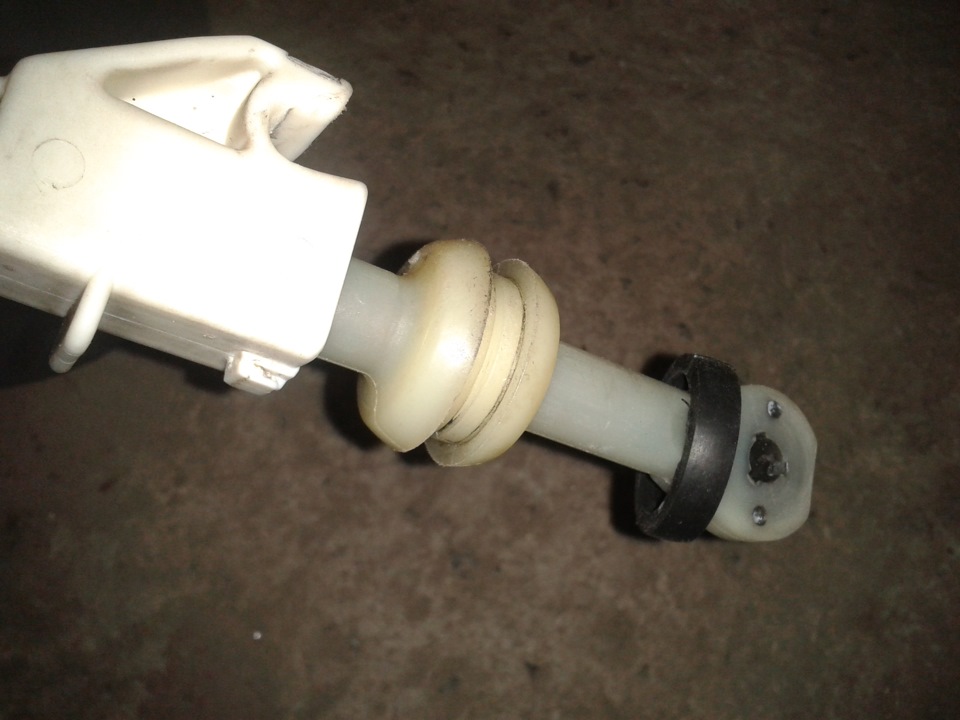

Наверное каждый ланосовод знает как гуляет рычаг кпп на передачах.То есть имеет определенные люфты. Сегодня постараемся их устранить.Отличная инструкция есть у Alexdriveslanos за пост ему огромное спасибо!
И так, поехали:)

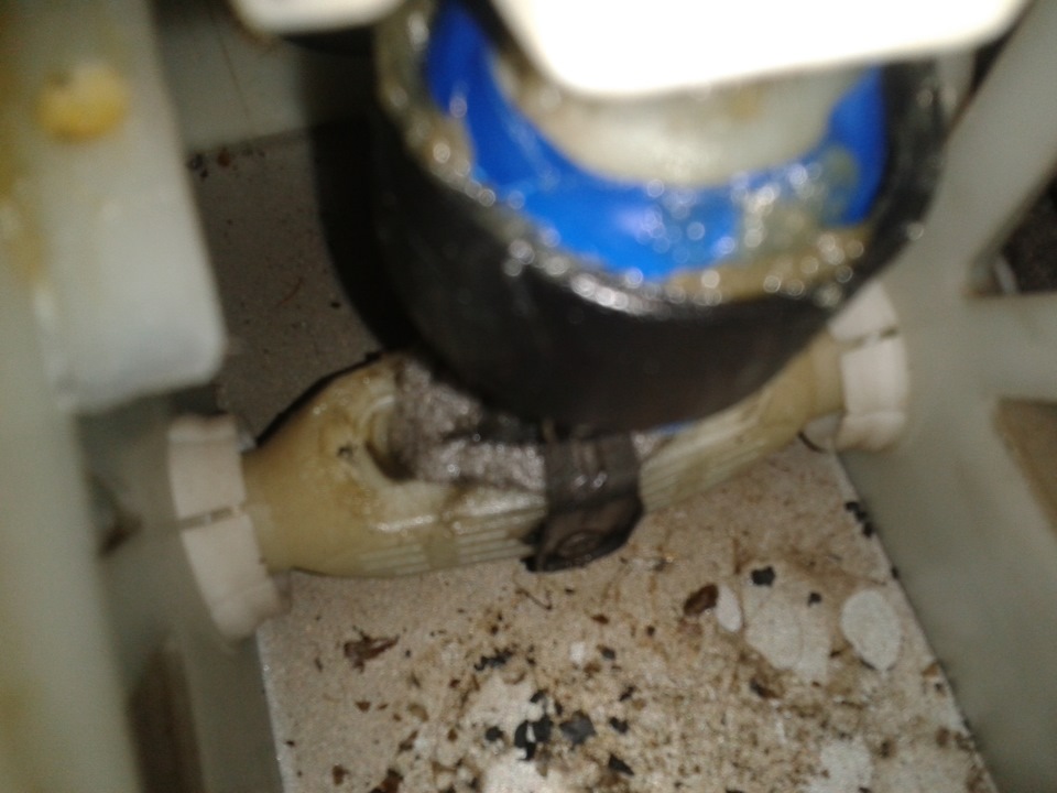

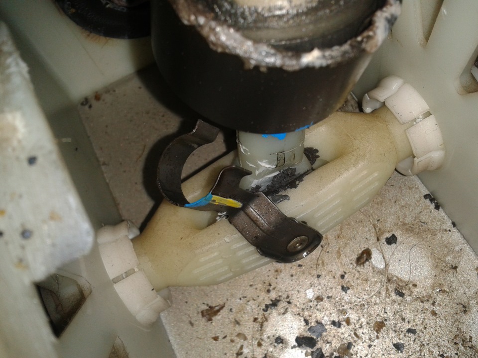

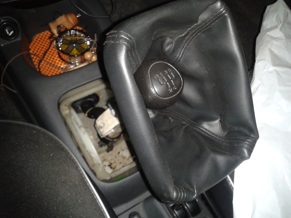

1)Снимаем чехол ручки КПП

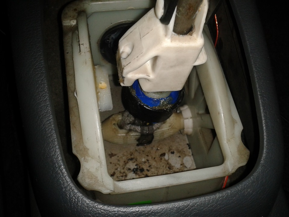

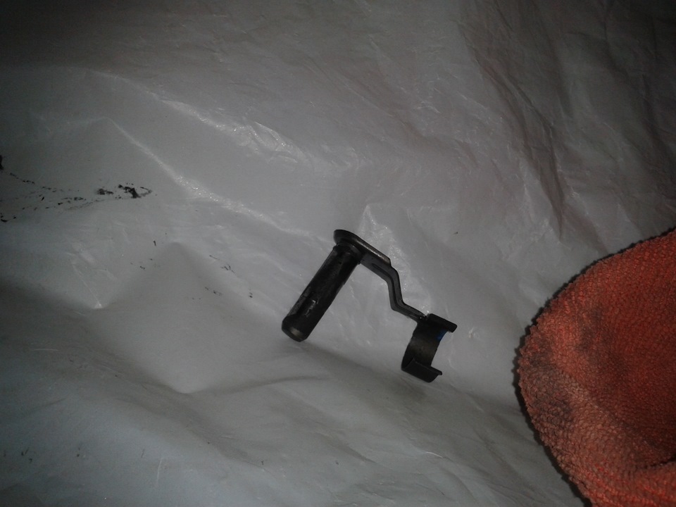

2)Отстегиваем защелку осевую металлическую
И соответственно снимаем её полностью!

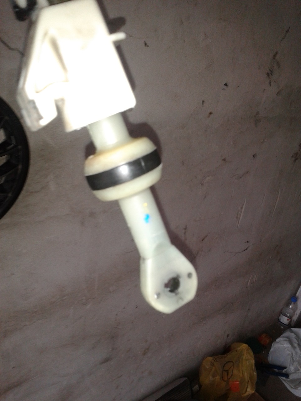

3Вытягиваем рычаг
4Вытираем рычажок от смазки

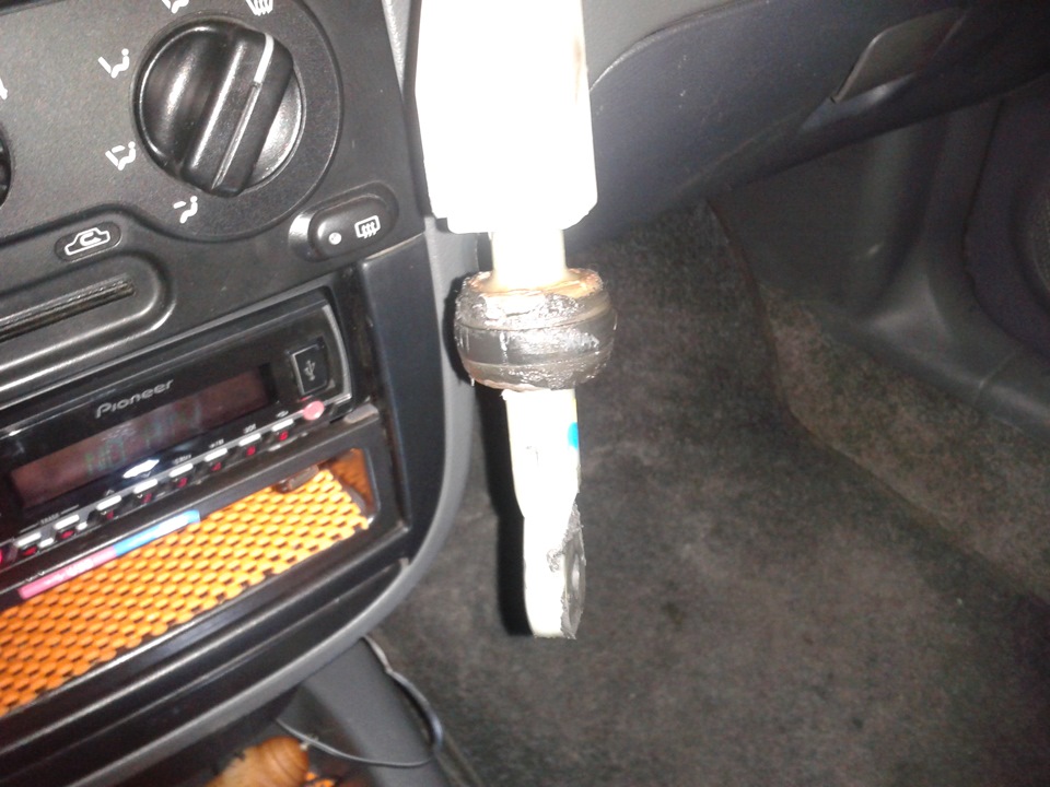

5Снимем резиновое кольцо, поддев под него отвертку(не разорвите его)
6В паз наматываем изоленту, много наматывать не нужно, так кого оно не зайдет в кольцо кулисы.
Одеваем кольцо на рычаг.Теперь кольцо имеет выступ, соответственно это улучшит контакт рычага с кольцом кулисы.

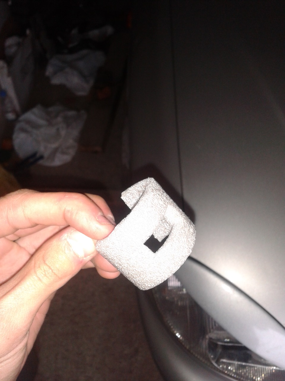

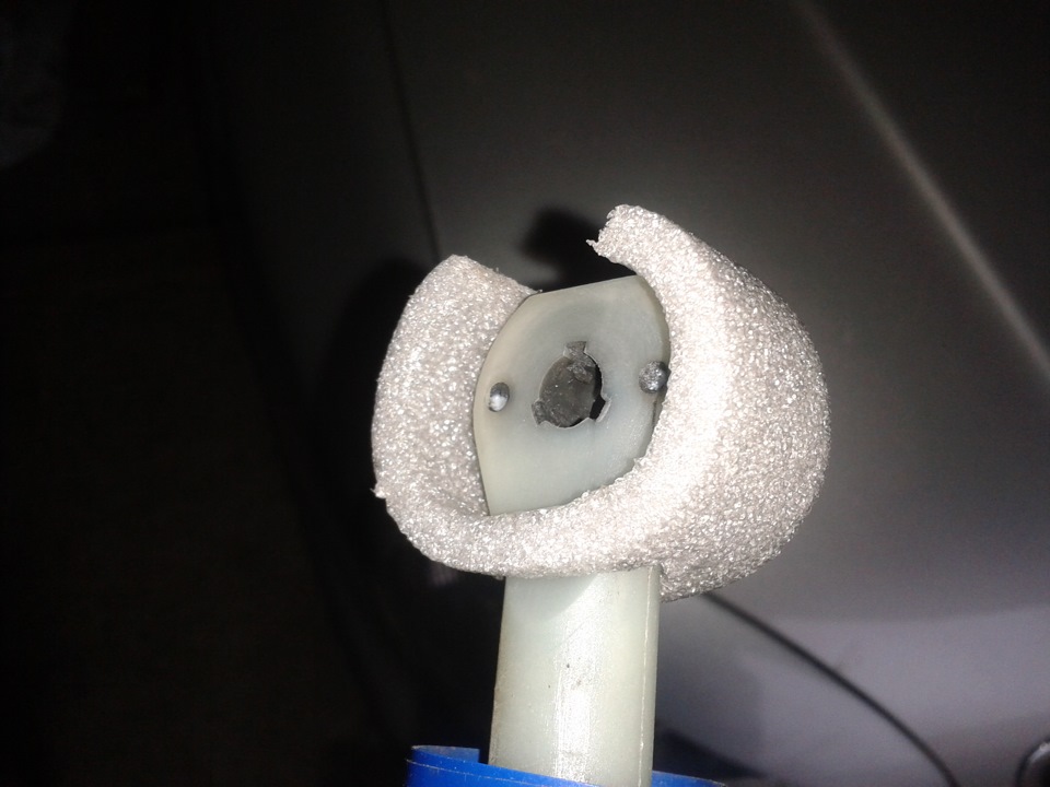

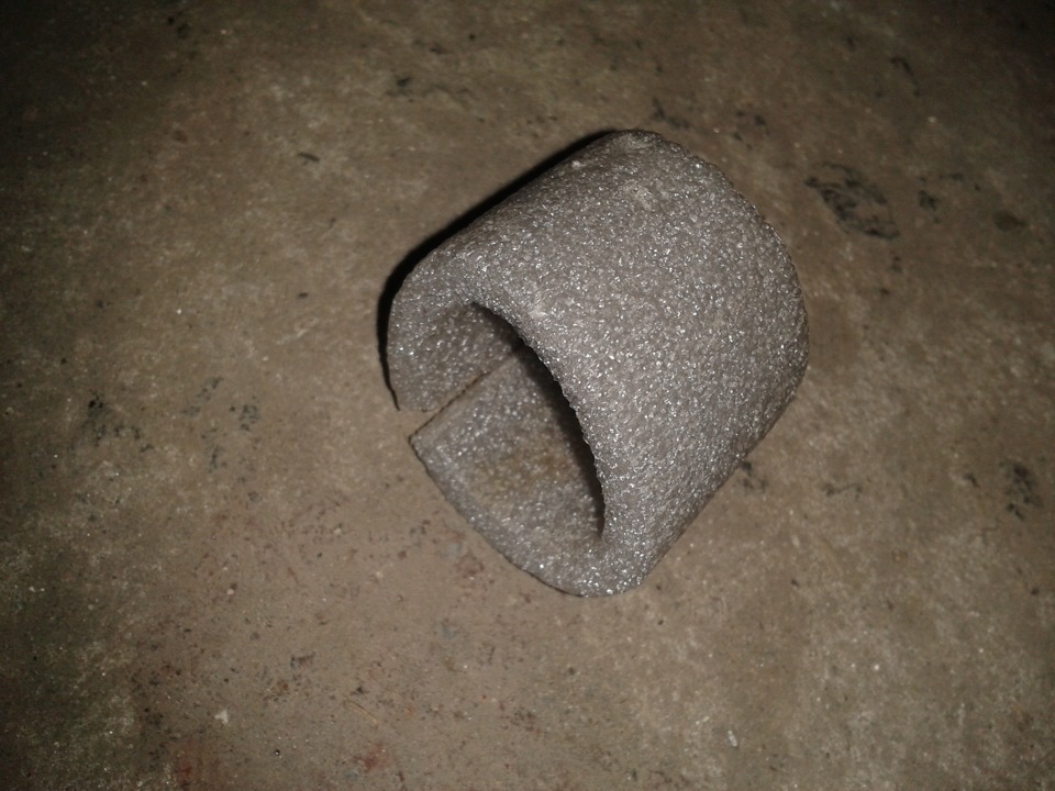

7Следующим этапом будет вырезание кольц из изолятора для труб.У меня дома было на трубе, да и думаю у каждого оно есть В ней вырезаем отверстие для стойки рычажка КПП.
8Одеваем паралоновое кольца на рычаг

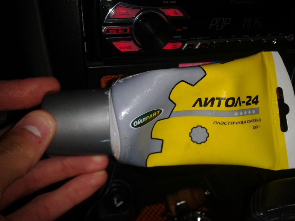

9Смазываем необходимые детали.Я применял смазку литол 24, хорошая вещь.
10Ставим рычажок на место, и не забываем закрепить защелку осевую, и заправляем края нашего колечка в пустоты по обе стороны от стойки рычага.
11Одеваем чехол обратно.
Ну вот в принципе и все. Теперь передачи стали переключатся четче, никаких болтаний рычага нету, стоит и не шевелится.Теперь приятней включать передачи.
Не забываем тыкать палец вверх)
Всем МИР:)

Только что пытался проделать тоже самое, все вышло кроме паралона, я не смогу его запихнуть вообще, он рвется, либо не залазил, запихнул просто два кусочка по бокам, но болтание осталось.

Спасибо.Очень хорошо и доходчиво описано.Только не пойму как паралоновое кольцо туда в паз входит?Оно одевается сверху а трение всё по бокам происходит.Сразу приношу извинение может не так что то понял.

так оно в рычаге стоит, сними рычаг и посмотри. Или ты его порвал?
Да нет не порвал, думал до разборки купить новый или подобрать аналог.

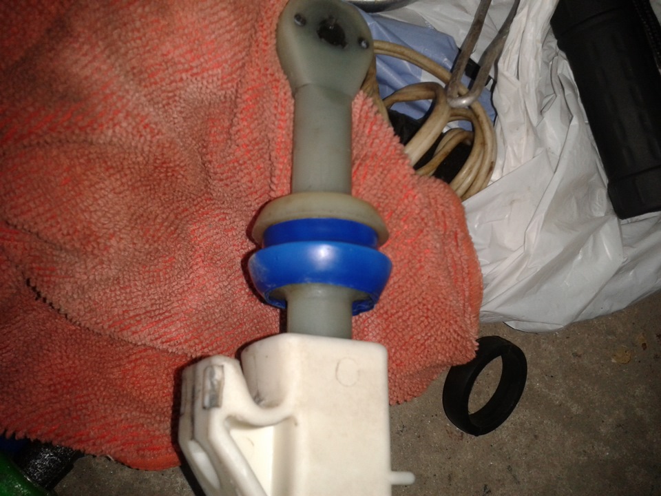

Я могу дать каталожный номер GM 90250175.
А я делаю полиуретановые собственной конструкции.

Хватит на 100 лет.там нагрузки никакой нет.Просто этой операцией убираются люфты из подвижных соединений.
