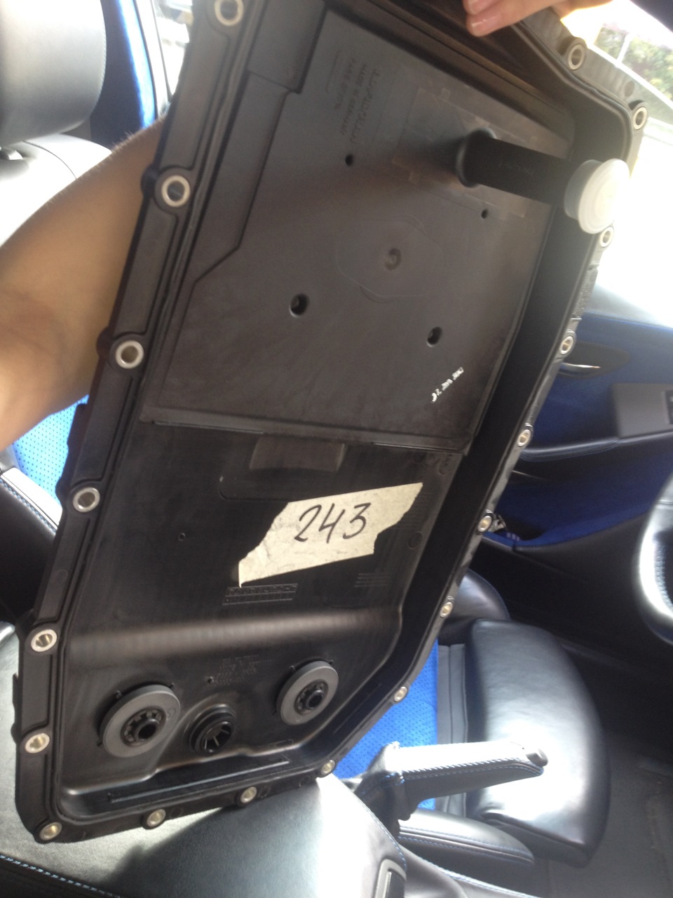

Катали недавно…Но не знаем, почему, обороты задержались на месте…Остановились, запах гари появился…Подумали, что проблемы с маслом в коробке…
Заехали на сервис до полковника, там каааааак насчитали нам 22 касаря…)))) В итоге оказались мы на любимом Rаvenol. Цена там гораздо приятнее оказалась)))
Поменяли масло, на следующее утро…Начался аншлаг!
Вылез чек! Проблемы с АКПП, переключение передач возможно без нажатия тормоза! Движение в аварийном режиме…
Поехали до Полка, денег они содрали, а сделать ничего не сделали! Ошибку убрали лишь…Но на следующий день та же петрушка! С утра завели и п.ц…
На этот раз поехали на сервис БМВ, на Онежскую…
Там сказали, что возможно не то масло залили…И вновь нам ошибку убрали, сказали день можете поездить.А дальше видно будет!
У нас паника, мы скорее рванули на сервис, где масло меняли.Всё проверили, вроде как чётко, масло хорошее, всё сходится…Ничего не можем понять.Как так?
На следующее утро снова ЧЕК…Едем на Онежскую, оставляем машину на сутки…
Перепроверили всё…А оказалось то, что МАСЛО НЕ ДОЛИЛИ В КОРОБКУ, а в ней же датчиков хренова тонна…Вот она и выкабеливалась. Долили нам масло, всё закрутили, теперь Бэнничке хорошо! Ехать стал бодрее, мы рады, что всё теперь хорошо))))

На самом деле, можно было и не лезть туда! Но если так хочется успокоить свою душу, то ничего плохого в этом нет. Просто мы поехали на обычное СТО, а надо было на БМВ сервис. Там знают, какое масло надо, сколько и под каким углом залить его… Иначе коробас накроется

Пока читал, думаю сейчас напишу про уровень масла ))))
а так в итоге и получилось…
