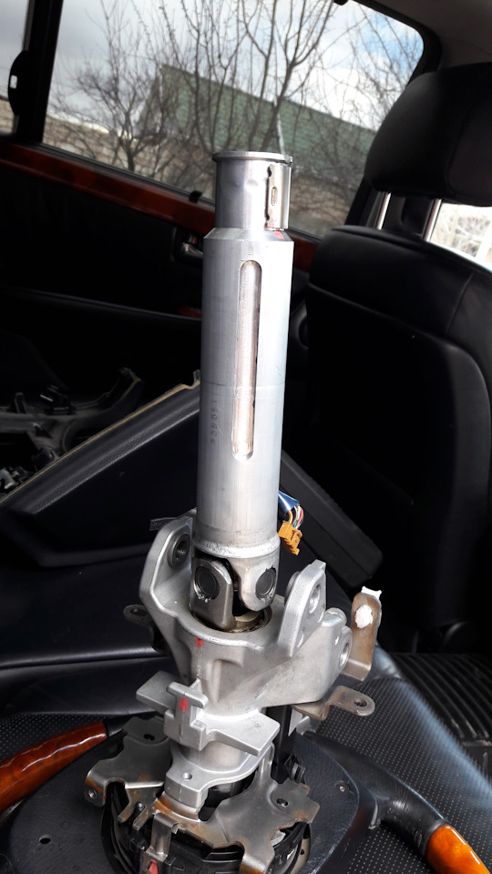

Началась все еще с самого первого дня покупки автомобиля. Летом по хорошей дороге едет машина отлично, но на 220 000 км я исправил сначала шат в руле(о чем есть запись в БЖ) заменив втулочки.
Теперь пришло время убрать стук в руле которая проявляется не при езде, а при качении по брусчатке либо же по разбитой дороге.
Были у меня мысли, что это может стучать рулевая рейка, чтобы развеять сомнения приехал в гости к мастерам, которые занимаются ремонтом рулевых реек, загнал на яму, меня успокоили сказали что рейка для моих 240 тысячах километров работает идеально, и они определили что у меня разбит рулевой телескоп.
Показали мне какую запчасть нужно заказывать, и я со спокойной совестью поехал заказывать запчасти из эмиратов.
две недели, и от счастье за 150$ — вот она лежит у меня в моих руках.
Думаю:- наверно еще чуть чуть и стук в рулевом колесе будет исправлен.
Еще две недели чтобы найти время попасть на сто.
И вот время настало. Приехал на станцию оставляю машину и обещаю вернуться через 2 часа.
Возвращаюсь.
Смотрю на мастера который нервно дергает руль, и понимаю что стук не пропал.
Следствие неправильно продиагностированной неисправности.
СТУК был в верхней части рулевого телескопа который находиться в рулевой колонке.
Ребята были порядочные и деньги за разборку, сборку, установку не брали, и пообещали в очень короткие сроки вернуть стоимость новой запчасти, что в течение недели было выполнено. прошло еще около месяца и мое терпение начало подходить реально к концу. Стук при торможение, наезде на мелкую щебенку, или медленном качении по брусчатке становился невыносимым. Было принято решение еще раз перечитать все форумы и начинать делать процедуру самостоятельно. Побочный эффект от этого процесса лишения вылета руля по глубине. Пришлось запастись набором инструментов и терпением. И взяв в помощники супругу я приступил.
Процесс:
1! включив зажигание выставляем глубину руля, такой которой мы ее оставим в последствии.
2! не выключаю зажигание, снимаю клемму с аккумулятора и на полчаса оставляю машину.
3. снятие выглядит следующим образом: сначала снимаем пластиковую защиту, открутив 3 болтика крестовой отверткой.
4. Затем откручиваем еще 4 болта пользуясь шестигранником для того чтобы снять рулевое колесо вместе с частью вала извлек его, при этом ПОМНИМ отсоединить некоторые провода в частности 4 клеммы которые подключены к рулю.
5. Вынул руль, добираемся в глубине к клемме которая отвечает за вылет руля и отключаем её. ( рекомендую руль не крутить, так как есть в нем шлейф, который возможно повредить)
6. В моем случае использовал для расклинки рулевого телескопа СТАЛЬНУЮ ЛЕСКУ, длиной 3 см.
7. Ставил ее между зубцами, я вставил обратно вал. и начал процесс сборки в обратном порядке.
С учетом отсутствие опыта в данном вопросе, но имея техническое образование :) весь процесс занял у меня около трех часов. если бы пришлось делать это процесс еще раз справился бы за час и полтора.
еще один побочный эффект — руль автоматически опускается на 30%, то есть для стандартного положения приходиться опускать в ручную. но с учетом удовольствия от езды этот фактор абсолютно сносен.
В итоге проехал уже около 500 км, езда стала блаженством. если бы знал что это так просто — сделал бы еще 2 года назад.

Потому что там проводка которая в дешёвом варианте является распоркой- клином. Из-за чего рель не шевелиться.
Ну то есть возможности убрать люфт подкладкой проволоки и что б руль при этом ездил как раньше нет?
Могу сказать как у меня получилось это проволока стало в Клин И после этого руль по глубине не выезжал Я его просто отключил Чтобы не разорвать моторчик который его выдвигает

Сегодня все сдела по примеру.работы на 30 минут.все снимается и одевается очень легко и понятно) я думаю любой справиться)
только вместо стальной лески я использовал очень тонкий лист железки(на подобии фальги), друг подогнал) не знаю где он его взял.Все село очень плотно…и что сказать) БЛАЖЕНСТВО ОНО ЕСТЬ, его не может не быть)) спасибо за информацию.
