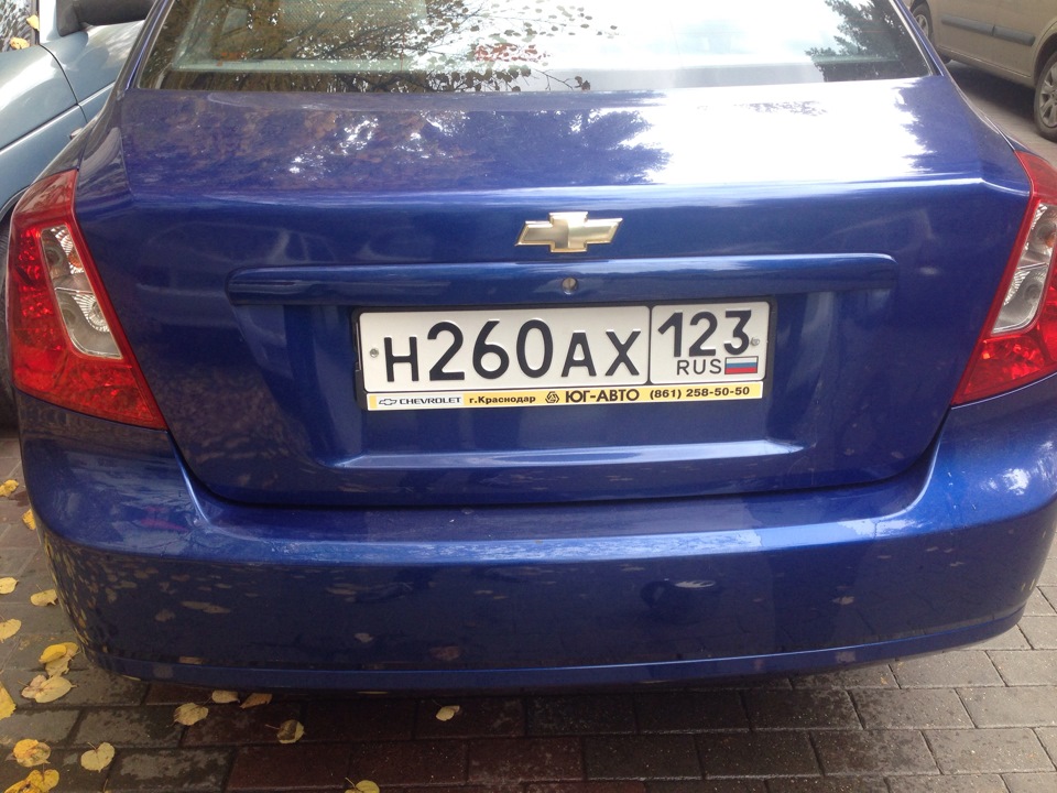

Я конечно его очень люблю, патриот, но надписи мне не нравятся, решил убрать))
Значит нам понадобится:
Нитка (леска или пластиковая карта)Растворитель
Тряпка
Кипяток
Лучше пустить под буквы нитку или леску, потому что можно поцарапать багажник
Отрезаем буквы
Остается куча засохшего и очень прочно севшего клея
Нагреваем чайник кипятка и поливаем буквы (1-2 буквы за раз). И не просто брызгаем, а держим струю хотя бы секунд 7. Клей нагрелся и теперь легко удаляется ( по крайней мере намного легче чем тереть вайт спиритом пока пальцы не сотрешь)
Наслаждаемся результатом с минимумом усилий.

следы не остаются чем убирал
следы сам запаришься убирать сразу, не заморачивайся они со временем сами уйдут, ну или пару раз в день три тряпкой на горячую воду (это чтобы феном не перегреть) через пару дней уйдёт
