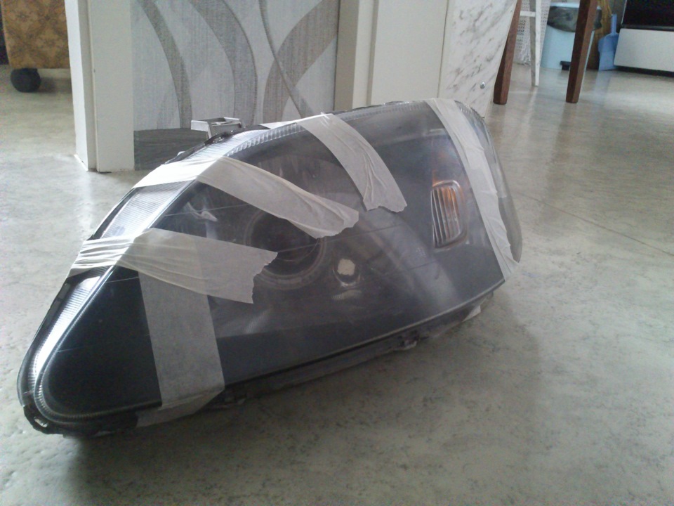

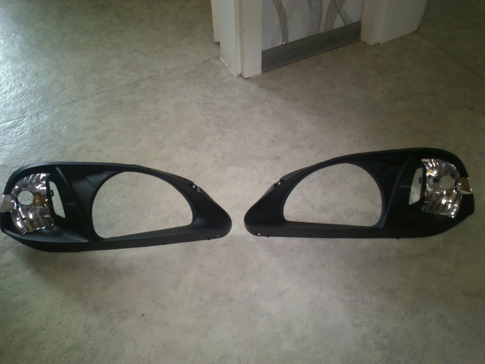

Стекло от фары отделял следующим образом: разогревал герметик по контуру монтажным феном и с помощью отвертки разъединял их. Тут главное не перегреть! Далее вынул псевдоотражатели и с помощью наждачки подготовил их к покраске. Красил черной матовой высокотемпературной краской в три слоя!

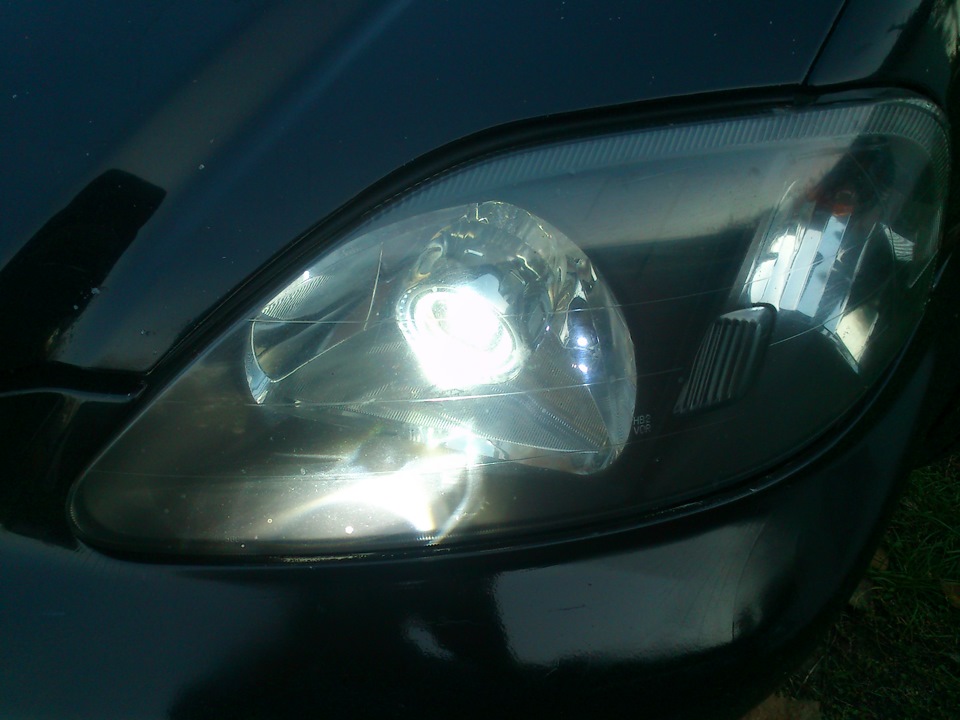

Следующим действием был монтаж линз в штатный отражатель! Ничего сложного так как в комплекте шли переходники под разные цоколи!

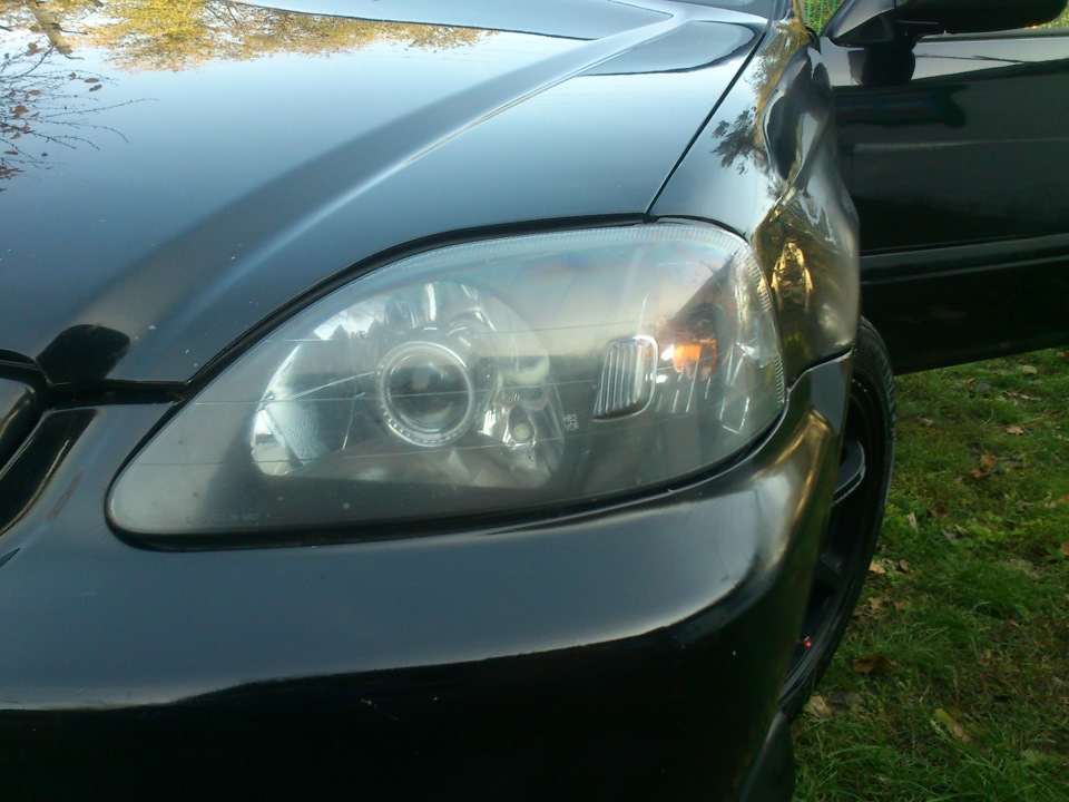

Итог.
Пришлось съездить на стенд для регулировки!
Проблема света решена всем рекомендую не пожалеете!

отражатели можно было бы тоже закрасить все равно линзы же ))
