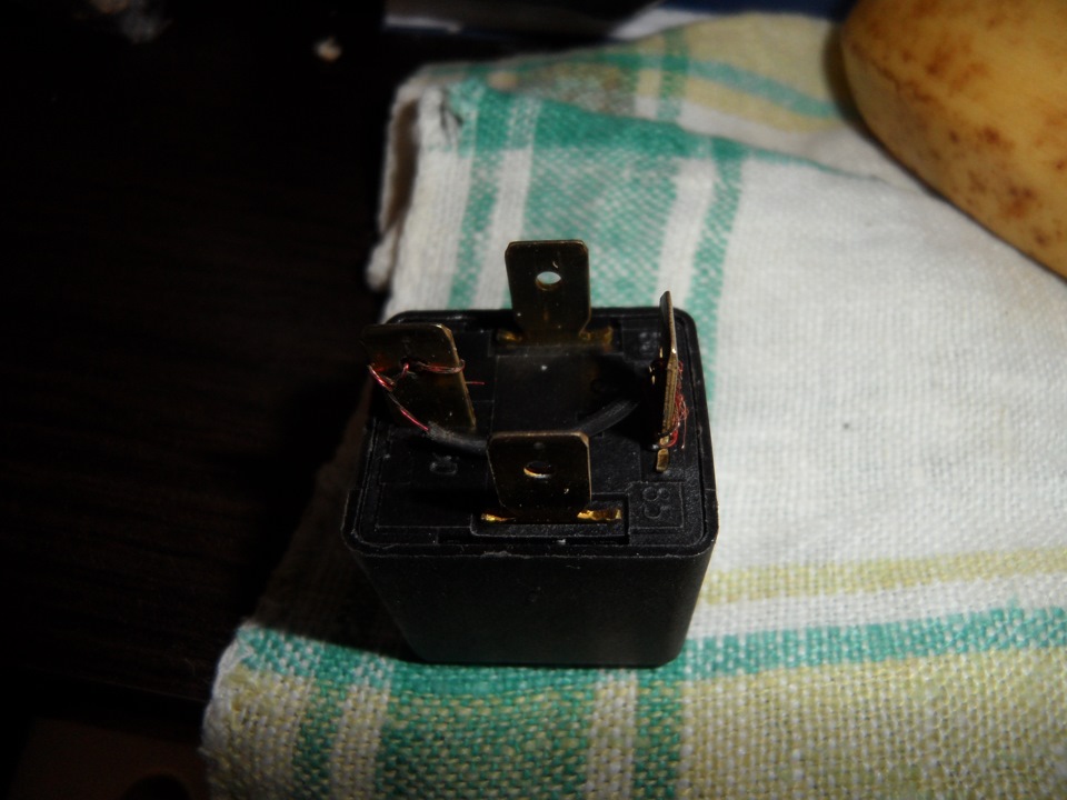

Пара слов о электро-стекло подъемнике, это конечно маленький шажок в 21 век для ВАЗа, но когда они не работают без ключа в замке зажигания, это доставляет неудобства. К примеру доехал до пункта назначения, вынул ключ и тут "бац" а стекла забыл поднять, сначала думал "я не ленивый и лишний раз ключ вставить не трудно", но со временем это начинает надоедать. В интернете поинтересовался у людей как поправить положение, оказалось все не так сложно, просто нужно замкнуть два контакта на реле ЭСП. Контакты я замкнул, но релюшку поставил, все работает =)

не проще было просто перемычку поставить как на вентилятор охлаждения? эффект тот же но без проводков!
Мне показалось так проще) 5 минут делов =)
на новых после выключения зажигания, но до того как открыл дверь (вроде, точног не помню уже) эсп еще работают)
а так да полезно
