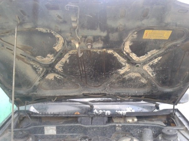

Собственно на фото видно, отошли крепленья. Что посоветуете сделать? кроме как точечной сварки и нового капота)) может будут какие то предложения.
герметиком для вклейки стекол можно, крышку багажника так проклеивал чтоб не дребезжала
спасибо )
я когда красил все это дело монтажной пеной проходил
Пролей герметиком по шву и приклей вибру на большие участки, под весом лучше держаться думаю будет
еще один не плохой вариант) Спасибо
А чем это он у тебя измазан по швам?
осталось от бывшего хозяина, вроде там шпаклевка или что то в этом роде
Вроде как пеной монтажной делают
спасибо, надо будет подузнать насчет этого)
