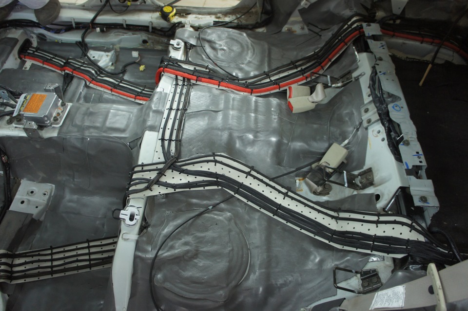

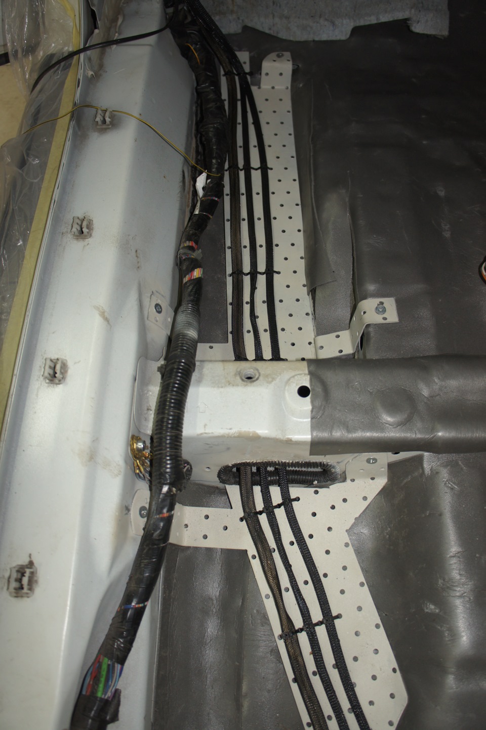

Все кабеля уложены по салону на заранее изготовленных кабель каналах и надежно жакреплены отдельно друг от друга на растоянии через каждые 15 см.
