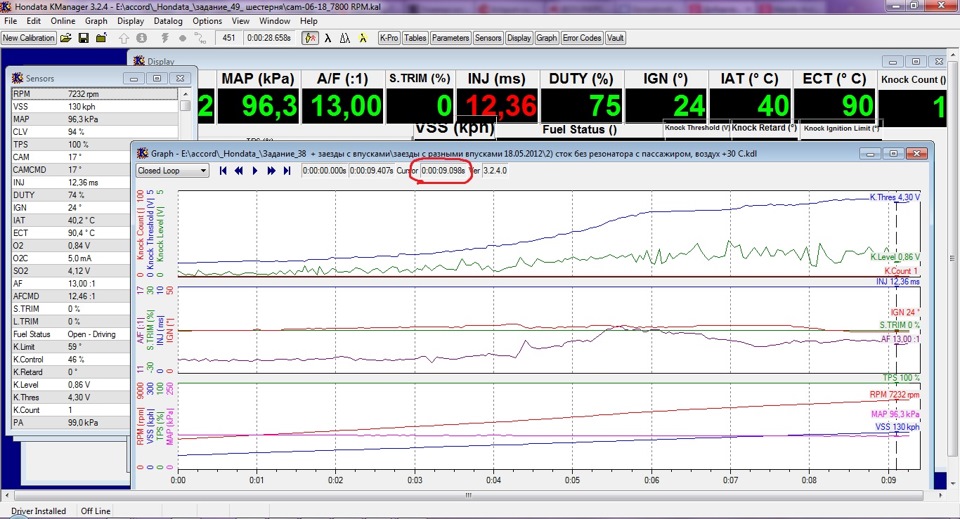

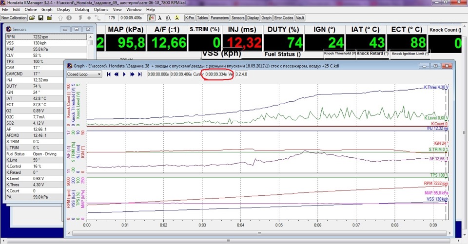

Погода отличная, выбираем удачное место для заезда… делаем стандартный заезд 50-130 км/ч на типтроне (вторая передача) с кучей барахла и инструментов в багажнике и корешем на переднем сиденье))
Результат — 9,3 сек… ну бывало и лучше) … видимо пассажир очень плотно поел с утреца)))

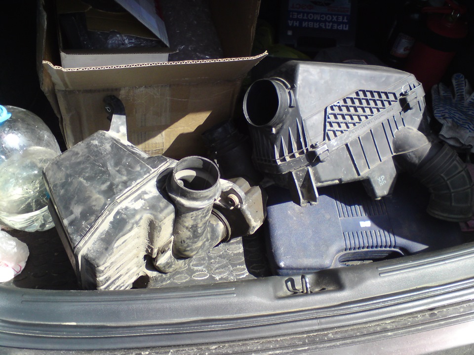

Далее покумекав, домкратим машину и снимаем переднее левое колесо… 30 минут потуг и резонатор впуска удален с машины… собственно он и отправляется в багажник.

Удаляем сток короб в багажник, в компанию к резонатору;-).

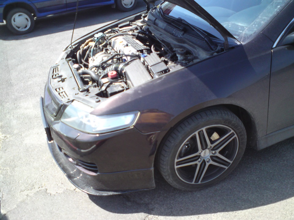

Ставим грибок в машину, заводим… вроде как без происшествий))
Ниже на фото видно, отверстие от сток трассы… через данный ход также продувается немного свежего воздуха на фильтр.
Делаем очередной заезд … температура на впуске зашкаливает((( солнце жарит в полную силу.
Итак, разбор полетов:… 8,9 сек! бью свой лучший результат… причем в самое дневное пекло))

После накладываем дино всех заездов, делаем коррекцию на температуру и смотрим разницу:
1) зеленый — полностью сток впуск;
2) оранжевый — сток впуск без короба резонатора;
3) красный — грибок апекси;
4) синий — удлинение трассы спейсером… и зачем только в голову пришло, спрашивается)
Цифры говорят сами за себя, по графикам можно заметить, что до пика грибок Апекси соперничает только со стоковым коробом без резонатора, ну а дальше затыкает и его за пояс) Хороший такой грибочек попался;-)

ты по одному замеру на одном участке дороге делал? скок замеров делал?
надо несколько делать штуки четыре. и накладывать их друг на друга. скорее всего тоже будет разница.
по 5 заездов, результат идентичный. У платы Хондаты К-про частота обновления (50 hz) данных выше, даже чем у рейслоджика (20 hz).
у рейслоджика 10hz. на один параметр GPS тоесть скорость позиционирования 10 раз в секунду.
а у тебя частота обновления 50раз в секунду одного параметра скорее всего. а выбрано у тебя 27 параметров. Тоесть два раза в секунду параметр обновляется. Может быть конечно еще приоритеты есть. тоесть когда обороты например обновляются 10 раз в секунду а какая нить температура раз в секунду.
наложи 5 заездов на сток коробе друг на друга в виртуал дино. Разница должна быть её не может не быть, все меняется с заездами, температура масла в двс, в кпп, температура в камере сгорания и тд и тп
реслоджик box -частота 20 hz, катаю такой в бордачке. Хондата со всех датчиков, завязанных на работе мотора собирает инфу с такой частотой. Можно открыть лог и отрезок секунду растянуть на экран. 4 поколение Хондаты Кпро- самый прогрессивный мозг, он утер нос абсолютно всем производителям, честно, даже не знаю, что еще можно реализовать в принципе.
www.hondata.com/products/kpro/kpro-product
При наложении графиков разница максимум 1 hp, при сглаживании 3 уровень (а его нужно делать, чтобы на неровностях дороги не было пиков) разницы нет. В заездах я спецом машину охлаждал: катался, чтобы впуск, масло остыло до первоначальных стартовых значений, тапок в пол давал с одного и того же места (+- 0,5 метра).
